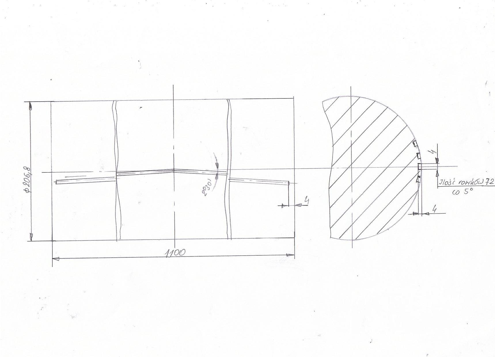

pracuje w EC juz troszke ale robilem zwykle frezowanie na 3 osiach nie duze obrobki do przyrzad dla potrzeb zakladowych.( planowania frezowanie obrobka zgrubna )
teraz dostaem wyzwanie dla mnie nie do przeskoczenie, wiec prosze o pomoc w moim temacie. pracuje na najnowszym 2010
musze wyfrezowac rowki na walcu pod katem z godnie z rysynkiem
nie wiem jak sie do tego zabrac. :roll:
jedynie wiem ze musi to byc poloczone praca frezarki z obrotnica.
domyslam sie ze trzeba by było zrobic najpierw nawiercenie dookoła walca otworkow aby frez miał gdzie łatwo zaglebiac zejsc w pozycji Z na minus i jechac po sciezce rowka) a pozniej z nich frezowac rowki, ale zrobienie dla mnie modelu i jakis lini pomocniczych czy rozwiniecie pola walca to juz jest magia, nie mam zielonego pojecia. czytalem ze trzeba zrobic jakas koperte czy cos takiego ale ja nie wiem od czego sie zabrac.
czy znajdzie sie ktos aby mogłby mi to pokazac za pomoca krok po kroku jak to zrobic moze byc w jpg, albo jakis filmik. moze jakas instrukcja jak postepowac z taki wynalazkami. maszyna do frezowania to jest to WAGNER VCM 1400
bede bardzo wdzieczny
rysynek w wersji jpg

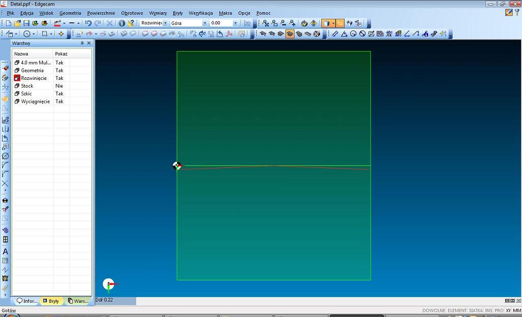

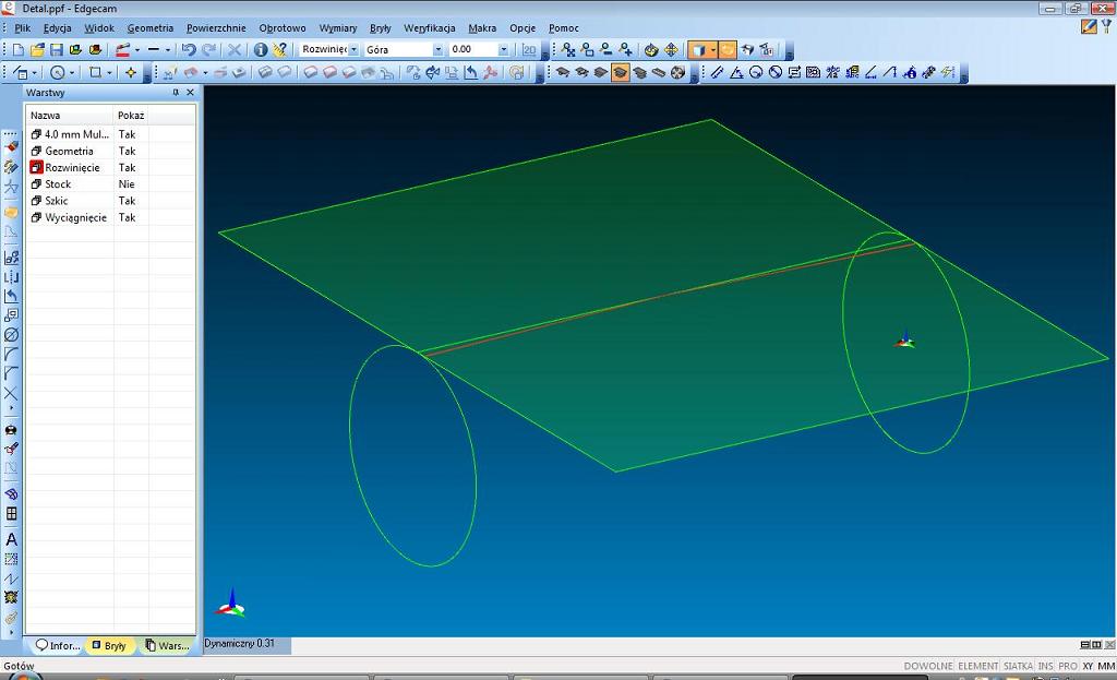

Kolego sprawa jest bardzo prosta. Musisz skorzystać z tzw. obróbki geometrii nawiniętej na walec. Coś na ten temat pisałem w poście https://www.cnc.info.pl/topics91/4-osie ... t19282.htm
Żebyś mógł załapać podstawy tego tematu dołączam plik z instrukcją w pdf.
Żeby wykonać rowek musisz narysować na rozwiniętej płaszczyźnie profil symbolizujący oś rowka wg twoich wymiarów (rys. Rozwinięcie 1 i 2). Następnie nawijasz wrysowany profil na walec. Wybierasz strategie np. rowki i wykonujesz w trybie obrotowym swój rowek. Następnie za pomocą narzędzia "Przekształć - Obróć obrotowo" kopiuję ścieżkę rowka o 5 stopni 72 razy (rys. Rozwinięcie 3 i 4).

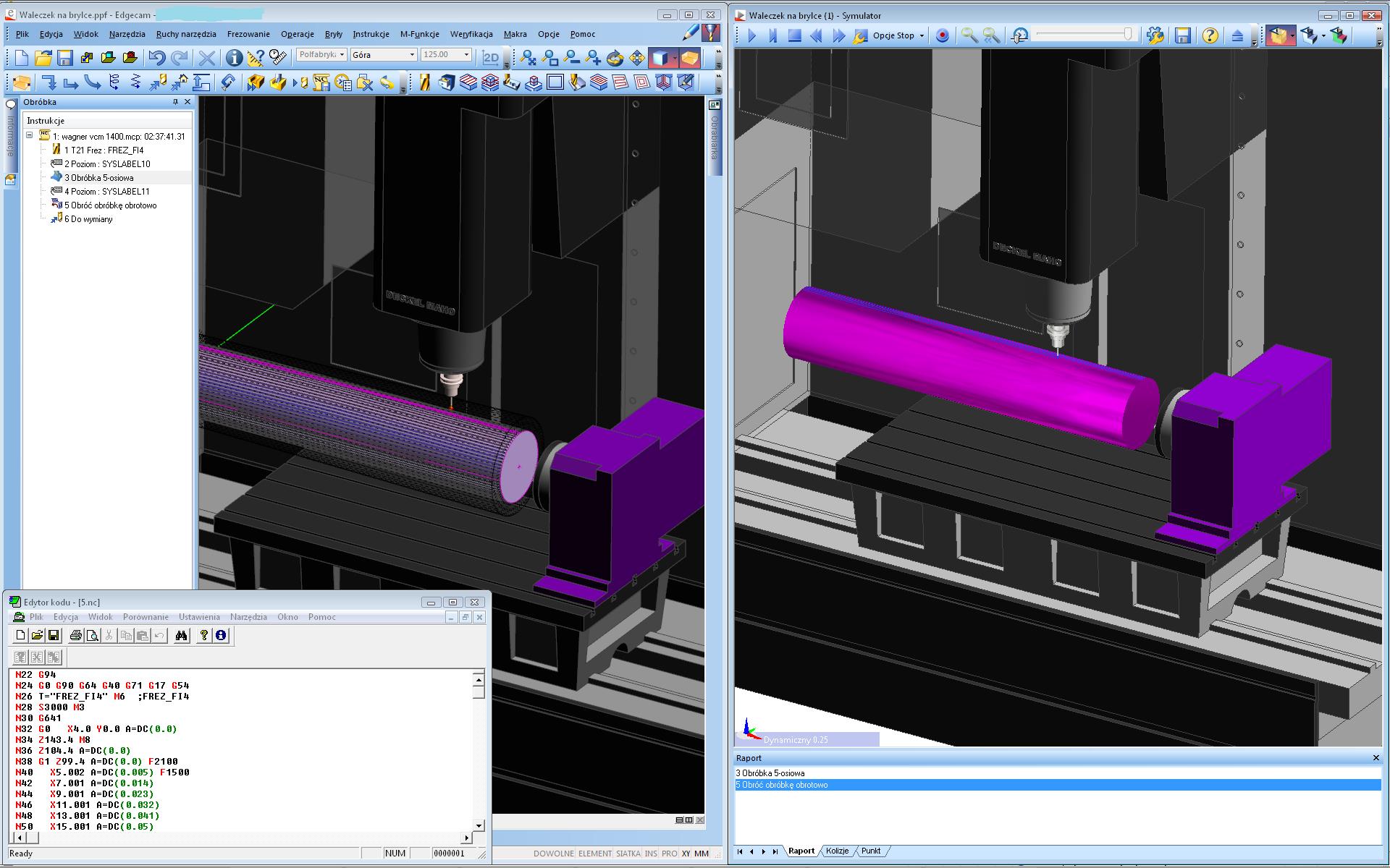

Ja dorzucam jeszcze wałeczek zrobiony na bryłce :) z 4 -osią płynną symultaniczną.
Definicja jest bardzo prosta ponieważ ściągasz dwie prowadnice, następnie powierzchnię z dna, wybierasz operację 5-osi wyrównanie do prowadnic i ogień.

Kolego w powyższych postach masz przedstawione dwie metody wykonywania Twojego detalu. Efekt jest ten sam ale istnieje podstawowa różnica w zastosowanych opcjach Edgecam. Z punktu widzenia kosztów związanych z licencją Edgecam, aby można było wykonywać detal wg przykładu kolegi Ultrasa musiałbyś dopłacić trochę euro do licencji, która umożliwia wykonanie detalu przez nawinięcia...
Kolejna sprawa to proponuję zaopatrzyć się w książkę do Edgecam i przerobić ćwiczenia dotyczące 4/5 osi ciągłej. Będzie Ci łatwiej zrozumieć pojęcia typu "powierzchnie chronione" i inne... Nie każdy ma czas na pisanie wypracowań na forum, a żeby coś dobrze wytłumaczyć to trochę trzeba się opisać...
Co do przykładu zrobionego przez kolegę Ultrasa:
1. W module CAD ściągną z krawędzi bryły dwie prowadnice (pomiędzy prowadnicami będzie generowana ścieżka - strategia obróbki 4/5 osiowej Między dwie krzywe
2. Z dna kieszeni ściągną powierzchnię (program będzie wiedział że ścieżka będzie wygenerowana pomiędzy dwiema prowadnicami właśnie na ściągniętej powierzchni)
3. Dodatkowo dla bezpieczeństwa kolega Ultras ściągną powierzchnie ze ścianek pionowych jako powierzchnie chronione. Jak sama nazwa wskazuje program będzie wiedział że narzędzie nie może wjechać we wskazaną powierzchnie. Żeby wskazać powierzchnie chronione to w cyklu 5-osiowym na zakładce Ochrona muszą być wypełnione odpowiednie parametry.
4. W module CAM w cyklu 5-osiowym na zakładce Ogólnie masz "ptaszek" Punkt startu. Jak jest odznaczony to program nie zapyta Cię o wskazanie gdzie narzędzie ma rozpoczynać obróbkę. Punktu startu w tym przypadku nie musisz wskazywać.
5. Jako powierzchnię prowadzącą dobrze wskazujesz powierzchnię z dna, na tej powierzchni będzie generowana ścieżka.
6. Jeżeli w cyklu na zakładce Ochrona miałeś zaznaczone powierzchnie chronione to program Cię o nie zapyta i musisz je wskazać.
7. Ponieważ powyższe czynności wygenerują Ci ścieżkę dla jednego rowka kolega Ultras skopiował ścieżkę wokół osi A X-razy o zadany kąt. Stąd się wzięły: poziom SYSLABEL10 oraz 11 i obróbka obrotowo. Żeby skopiować ścieżkę narzędzia wybierasz z pasja narzędzi: Edycja/Przekształć/Obróć obrotowo. Po odpowiednim wypełnieniu kąta obrotu, ilości powtórzeń i jaka strategia ma być powtórzona ścieżka zostanie skopiowana.
8. Co do limitów osi to można to wyłączyć w cyklu na zakładce Kontrola osi opcją Ignoruj limity osi. Limity ustala się w postprocesorze, jeżeli są wpisane niepoprawnie to właśnie taki błąd wywala.
