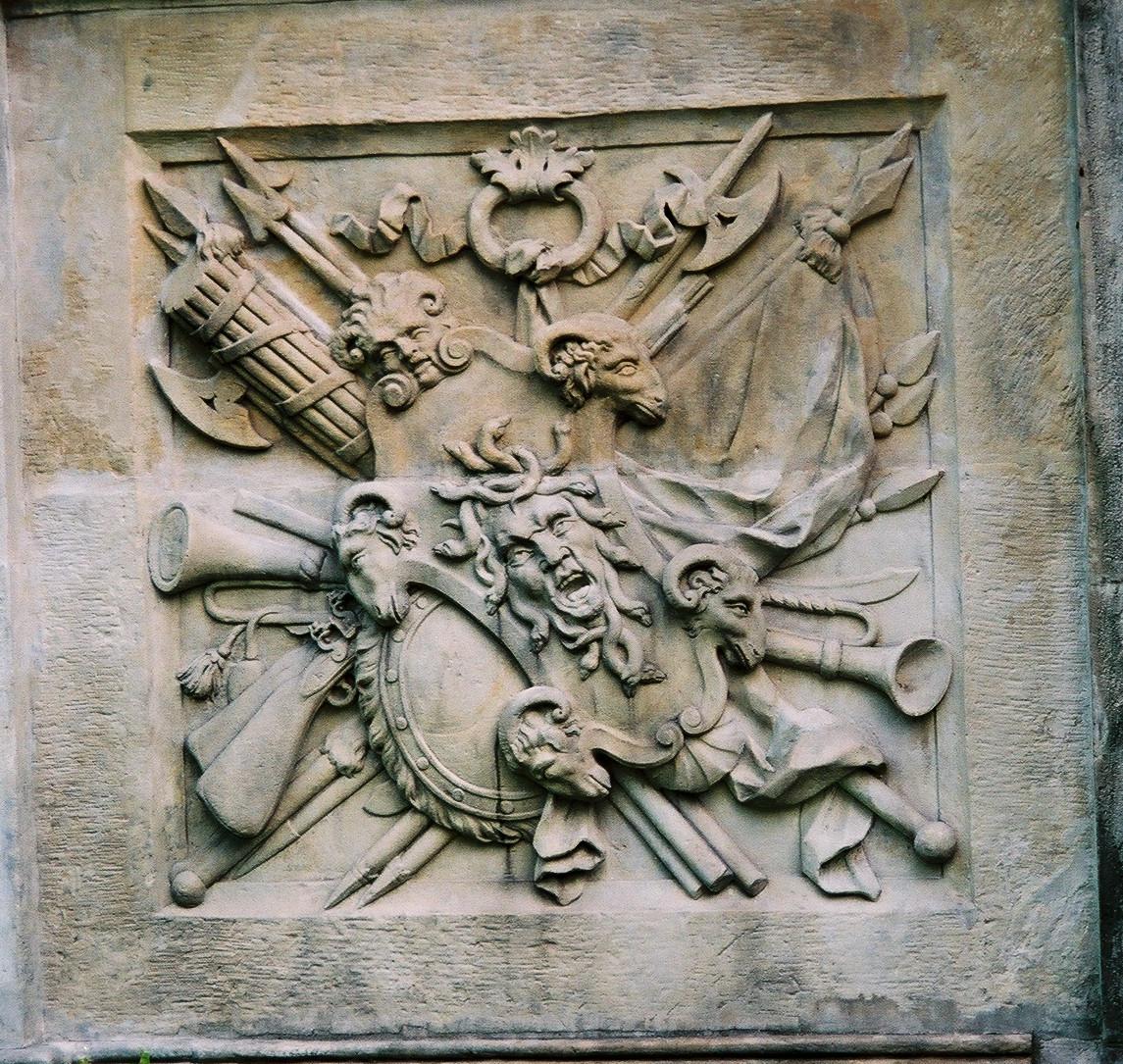

Jak w temacie.
Czy jest to możliwe do narysowania w AUTOCAD 2008?
Proszę o odpowiedź.Obrazek

Możesz spróbować skopiować i wkleić do autocada. Potem spróbować obrysować kontury. Choć jest to żmudne to nie jest niewykonalne. Później skasujesz podkładany jpg.

Jeśli ma to być zrobione w trójwymiarze to rhino 3D.
Jest plugin do robienia płaskorzeźby 3D ze zdjęcia. Rhino Art się chyba nazywa.
Jeśli masz dostęp do tej płaskorzeźby to trzeba zeskanować siatkę trójwymiarową uzywając darmowego programu David. Procedura jak to zrobić jest na stronie programu, nic specjalnie trudnego, potrzeba tylko kamery internetowej i prostego lasera. To ma być dokładnie to, czy coś w tym stylu?

Na Davida to musisz kilka dni poświęcić by skumać ustawienia.Nawet dodatkowe oświetlenie wprowadza czasem bardzo duże błędy.Kwestia wygładzeń,ich siły,sposób prowadzenia lasera.Wszystko wpływa na efekt końcowy.Przez jedno,dwa popołudnia nie ma szans na skumanie.Ale po opanowaniu efekt jest do przyjęcia.Wynikiem jest (dla mnie) Stl,który następnie obrabiam w Rhino.A obrobić muszę z powodu różnych frędzli -błędów-zawartych w stl.Ogólnie David jest ok,ale nie do wszystkiego.Małe pierdółki 3cm są dosyć kłopotliwe i w zapisie mam wiele do roboty.
Czy to można w rhino narysować od początku-obawiam się,że nie.O ile łatwo narysować łuki,strzały,dzidy,tarcze i rozetki o tyle twarze i głowy są baaardzo uciążliwe .Nawet na średnim etapie znajomości i umiejętności rysowania-projektowania w rhino.Do tego służą inne programy.
Podsumowując-skanowanie Davidem i obróbka w rhino -tak.

Nie ma rzeczy niemożliwych, ale narysowanie całości w rhino jako NURBS to napewno zapłakać się można.
Po skanowaniu 3D Davidem otrzymujesz siatkę, a nie powierzchnię NURBS. Na forum David'a są chyba opisane wszystkie możliwe programy do obróbki siatek.
Co do skanowania małych przedmiotów, trzeba użyć idealnego lasera, dającego bardzo wąski promień lasera i lepszej kamery niż zlaecana.
Ja przechwytywałem obraz canonem z dobrym makro obiektywem.
Ale fakt, przy małych przedmiotach jest to mocno kłopotliwa zabawa

Zgadzam się, że skanowanie 3d będzie najrozsądniejsze. Ja bawiłem się kiedyś skanerem 3D firmy DEOM z czech i działa to na prawdę dobrze. Był nawet skaner z uchwytem jak od karsher'a i można było nim skanować duże obiekty. Niestety technologia droga ale wszystko zależy od tego do czego potrzebujemy i czy zarobimy na tym chociaż grosz.

Wszystko jest mozliwe. Pewnie masz na mysli 2d, a to by bylo juz hardcorem

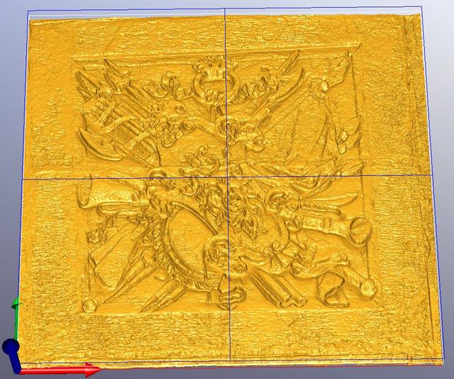

Meshcam to w ten sposób wygenerowal.
Niedokladnie ale jakby to pomalowac na czarno/szaro, to wygladalo by jak stara pordzewiala blacha:-)
