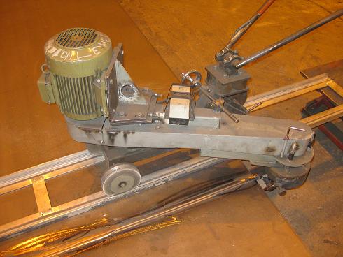

pracuje w firmie produkującej konstrukcje stalowe, ostatnio dostałem zadanie - zaprojektować i wykonać szlifierkę jak na zdjęciu. Jej zastosowanie to szlifowanie spawów na łączeniach blach. Problem jaki pojawił się na początku to dobór silnika: wiem że w tej na zdjęciu jest stosowana ściernica garnkowa - pr. skrawania 50m/s, obroty 5300/min.
Przyjąłem że maksymalna powierzchnia przekroju lica spoiny to ok. 0,0003m2.
Jak w oparciu o te dane dojść do mocy silnika (pomijając sprawność przekładni i opory na łożyskach)?

nie obawiasz się takiej nie osłoniętej ściernicy ( przy tych obrotach ) ?
przecież to jak granat .
no i jeszcze po spawach - trochę strach .
pomijając to że na zdjęciu nie ma żadnej osłony - chyba trochę brakło wyobraźni .
już prędzej - ściernica doniczkowa .
w sprawie silnika to za bardzo wyboru nie ma - na pewno nie 1kw - więc od 2,2kw .
no i skoro to ma tak szybko się kręcić to pewnie 2800 obr.min .

Na zdjęciu może słabo to widać, ale ściernica jest osłonięta blachą, tylko od przodu nie ma osłony.
Ściernica doniczkowa to ni to samo co garnkowa?

nie to samo - chodzi o inny kształt w przekroju .
