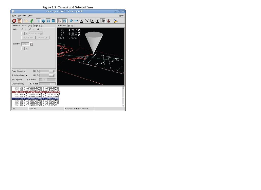

Jestem początkującym i dla tego proszę o wyrozumiałość, a chcę się zapytać czy istnieje instrukcja obsługi EMC2 w języku polskim (EMC2_User_Manual) jeśli nie ma proszę o wskazówki od czego mam zacząć frezowanie . Maszynkę mam już po kalibracji osie działają .
Zatrzymałem się na tym oknie .

Po pierwsze zaktualizuj emc do najnowszej wersji 2.3.5.
Jeśli ustawisz język systemu na polski, Axis i część komunikatów będzie również przetłumaczona.
Teraz musisz wygenerować sobie jakiś program (najłatwiej wczytaj jakiś czarno biały jpg, emc przekonwertuje go na gkod 3D).
Potem ustawiasz miejsce zerowe programu w każdej osi (Touch off) i naciskasz start.

jezyk: system->administration->synaptic, wcisnij przycisk refresh potem system->administration->languages wybierz polski i wcisnij ok.
aktualizacja emc: system->admin->synaptic znajdz pakiet emc i zaznacz do aktualizacji.
potem po prostu otwórz w Axis plik jpg a reszta zrobi sie automatycznie.
przcisk Touch off jes na zakładce manualny [F3].

Zaktualizowany mam do wersli 2.3.5 PL i po otwarciu pliku j.p.g i starcie wyskakuje mi Program przekracza minimalny zakres maszyny w osi X i to samo pisze o osi Z co zle robie ?
Niżej otwieram te rysunki program je ładuje i ten komunikat co pisałem
Wytłumacz mi w jakim celu ustawia się miejsca zerowe .
