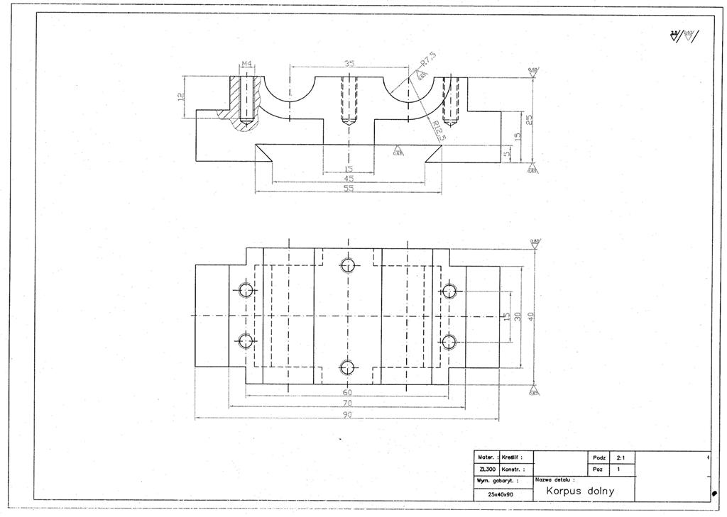

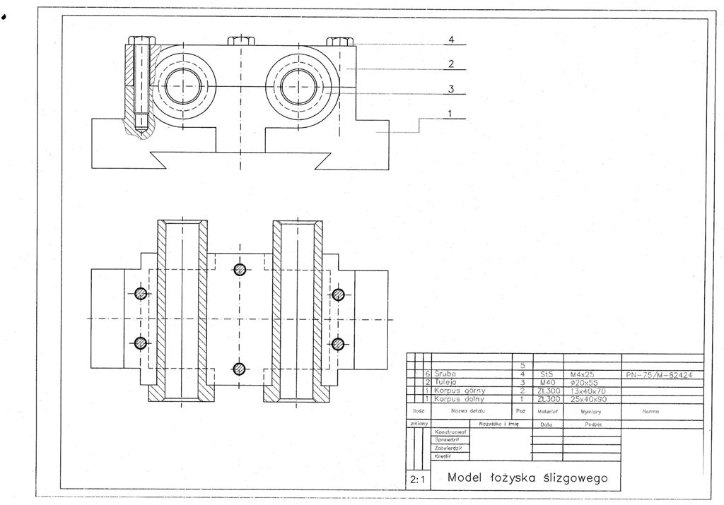

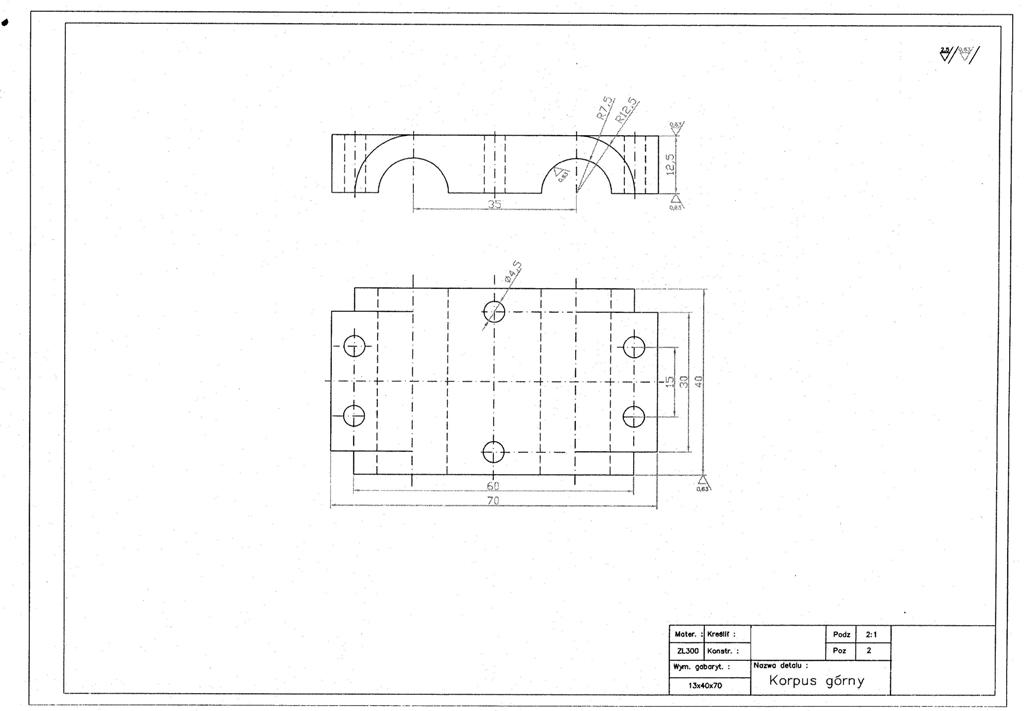

Witam, mam problem z narysowaniem śruby. Nie mam pojęcia jakie mają być jej wymiary.
. Chodzi mi o narysowanie jej na rysunku złożeniowym (rys. ostatni).

Masz tu tabelkę z wymiarami śrub:
pn60.pdf
