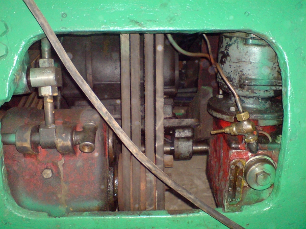

Przy mojej maszynce nie ma zadnego hamulca, przynajmniej nic takiego z niej niej wydlubalem. Po przelaczniku, jesli byl, zostala oska i otwor na sruby - to wydedukowalem, przegladajac foty Kargerow.

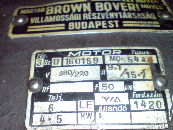

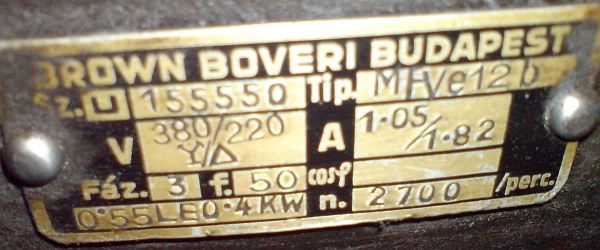

Skrzynka z bezpiecznikami u mnie jest pewnie kombinowana, ale pewnie polowe rzeczy jest starych, kto wie. Silniki wszystkie tj, glowny 4,5KW, pompy olejowej 0,4KW oraz pompy chlodziwa ( nie rozbieralem jeszcze tego ustrojstwa) sa starego typu, to znaczy przede wszystkim wielki i bez zeberek.
Sa to slniki Brown Boweri, węgierskie, tak jak moja tokarka, ktora jest z Budapesztenskiej Fabryki Obrabiarek.

Dziwne, ale jak na silnik 4,5KW, to przy wlaczaniu zarowka ledwo ledwo sie przyciemnia, ta sama zarowka przygasa mocniej, jak wlaczam takze 3-fazowy silnik o nowszej konstrukcji 1,1KW.
Popatrzcie na tabliczki znamionowe moich silnikow. Tam jest napisane kombinacje gwiazda i trojkat. Nie doszedlem jescze ja kto startuje.

Wycentrowalem uchwyt i bicie na szczekach spadlo do 0,05mm albo na innych szczekach 0,1mm. - te drugie szczeki nie sa od kompletu z uchwytem. Przegladnalem wszystkie mechanizmy i wiekszosc wola o naprawe, ale nie teraz. Przegladnalem uklad smarowania itd. W zasadzie rozebralem pol tokarki i dobrze bo byla mocno zapuszczona.

Dwa razy wylaczajac prawe obroty niechcacy przeciagnalem dzwignia na lewe obroty. Zaznaczam - niechcacy. Bez zajakniecia, plynnie silnik w sekundzie lub poltore jsie zatrzymal i zaczal obracac w przeciwna strone? No ale mialem wtedy obroty wrzeciona ok. 500 tylko.
Skrzynia i pompa oleju jak w Kargerze, tylko paski klinowe zamiast szerokiego jednolitego pasa ze skrzyni na wrzeciono.
Tabliczka znamionowa z silnika pompy olejowej
Tabliczka znamionowa z silnika glownego
