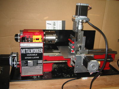

Post napisał: ERNEST KUCZEK » 21 kwie 2006, 23:25
fotka z internetu. przerobiona manualna na cnc
trzecia oska uzyta do zmiany narzedzi

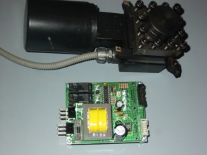

[ Dodano: 2006-04-22, 02:15 ]
zestaw tokarkowy do zmiany narzedzia tez z internetu.
