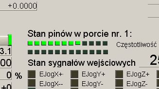

Witam panowie proszę o pomoc mam zmontowaną płytkę główną SSK i nie mogę jej skonfigurować z PC , porty i piny ustawione i nie mogę odpalić przekażników w MDI tzn objawy są następujące
po odpaleniu kompa zanim windows się załaduje to przekaźniki się załaczają , po odpaleniu windowsa i załadowaniu macha gasną i tak już zostaje ani g kody ani w MDI instrukcjami M3 i M4 nie dają się załaczyć , po podłaczeniu sterownika i silnika też cisza , silnik nie startuję w machu zlicza i jest ok a silniki i reszta milczy o zgrozo

Jeśli masz ustawione tak jak na zdjęciu to czy klikając na krzyżyki Active low powinny klikać też przekaźniki... zielony krzyżyk przekaźnik włączony, czerwony wyłączony...? jeśli nie działają to musisz sprawdzić w porcie LPT czy na pinach 1 i 16 pojawia się sygnały miernikiem lub diodą Led gdy zmieniasz Active low...
I tak jak na ty zdjęciu kwadracik nie zaznaczony

Po przełaczeniu na Active LOW nistety na wyjsciach z portu z pc cisza nie mam żadnego sygnału , podejrzewam że może być coś nie tak z portem LPT , lub ustawienia adresu portu ale adresy w machu i pc sa identyczne, sprobuję dziś zamienić na innego kompa może się uda , dodam że w chwili obecnej do połaczenia płyty głównej z pc nie używam kabla jest to z sobą skręcone w jednej obudowie na sztywno może tu jest jakiś problem ??? Czy kabel LPT do płyty głownej jest jakoś inaczej przygotowany , jakiś cross czy coś?
P.S. Ustawienia przekaźników i wyjść w machu tak jak kolega Rayford przedstawił mam zrobione :roll:

daniel-1204 pisze:dodam że w chwili obecnej do połaczenia płyty głównej z pc nie używam kabla jest to z sobą skręcone w jednej obudowie na sztywno może tu jest jakiś problem
To jak to zrobiłeś...? pewnie piny pomyliłeś a najprawdopodobniej na odwrót połączyłeś całe gniazdo...
Zdjecie... stan pinów ... weź kabelek i w porcie LPT piny wejściowe zwieraj z masą zielone lampki przy zwarciu powinny przygasać ... wstępnie sprawdzisz czy port w ogóle działa

Witam dzieki za pomoc nie pinów nie pomyliłem ale podsunełes mi co zrobiłem nie tak , posprawdzałam wszystko raz jeszcze i powodem był padnięty układ 74HC14 teraz już śmiga i dusza sie raduje gdyż moja plazma nabiera kształtów i wreszcie cała automatyka ozyła aż miło .
