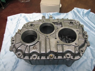

Trafił mi się problem którego nie potrafię rozwiązać - zatem pozwolę sobie zapytać was, jako fachowców.
Otóż potrzebuję wykonać obudowę do przekładni. A konkretni chodzi mi o coś na ten kształt:
Jak widać obudowa składa się z 2 "połówek" i wykonana jest z aluminium. O ile mi wiadomo jest wykonywana jako odlew:
Muszę wykonać coś bardzo podobnego w ilości 3 sztuk. Wymiary wewnętrzne kompletnej obudowy to 240x240x340[mm]. Czy wyfrezowanie takich 2 połówek(jak zdjęcie wyżej) z formatki(aluminium) do dobry pomysł? Czy może jakaś inna technika będzie rozsądniejsza?

Post napisał: MxM » 02 mar 2010, 13:07
z jakiegoś powodu zastosowano odpowiedni stop aluminium:
EN AW-7022 - CERTAL
stop aluminium AW-7022 (CERTAL) o wysokich własnościach wytrzymałościowych, podobne własności do stali węglowych konstrukcyjnych i niskostopowych, materiał bardzo podatny do obróbki głębokich wybrań; stosowany do produkcji elementów tłoczników, części maszyn, do produkcji formy wtryskowych, form ciśnieniowych i form rozdmuchowych;
EN AW-7075 - PA9
stop aluminium AW-7075 (PA9 - Fortal) ma wysokie własności wytrzymałościowe, bardzo dobry materiał do obróbki głębokich wybrań, stosowany na formy rozdmuchowe, formy na tworzywa piankowe, elementy tłoczników i wykrojników, części maszyn o wysokich obciążeniach - używany w przemyśle lotniczym;
moze ze wzgledu na latwosc obrobki i nizsza cene wykonania...
Przy 3szt musisz zrobic odlew a potem frezowac zostawione naddatki lub tylko frezowac z calej kostki. 250x250x180. Raczej szybciej i taniej to drugie.

Post napisał: smoktdi » 03 mar 2010, 13:36
U mnie w firmie na codzień obrabiamy aluminiowe obudowy skrzyni redukcyjnej, wymiaru ok 390x250x220.
Obudowa składa się z dwóch części, korpusu głównego i pokrywy. Wykonujemy wstępne frezowanie odlewu na konwencjonalnych frezarkach a resztę frezowania na pionowym centrum obróbczym.
Nie widzę czy musisz obrabiać całe wnętrze czy tylko powierzchnie oporowe i po łożyska bo to znacznie więcej pracy i czasu.

Post napisał: grzesiek_cnc » 30 maja 2010, 18:16
Frezowanie całości może okazać się dość drogie, ale przy tylko kilku kompletach może okazać się jedynym rozwiązaniem. Mogę się mylić. Niedawno wykonywałem wycenę wykonania na CNC 10 korpusów przekładni ślimakowej ( porzednie były mocno uszkodzone). Po wycenie klient doszedł do wniosku że lepiej mu będzie kupić 10 całych przekładni niż wykonywać nowe korpusy. Ale jeżeli elementy nie są zamienne więc zostaje kopanie na frezace z formatek.
