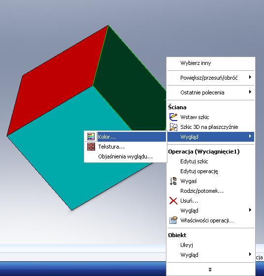

Prawo klik na ścianę i jak na zdjęciu :cool:

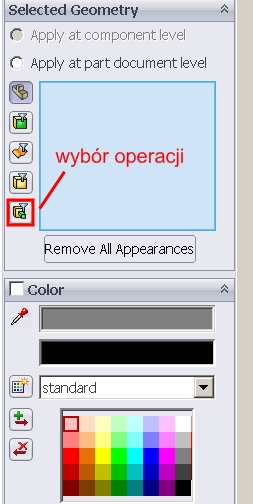

No nie do konca na scianie...tylko na operacji!
Podczas dodawania wygladu trzeba skorzystac z filtrow - dlatego, ze wyglady dodaje sie na kilku poziomach odniesien.
