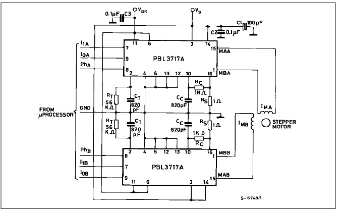

Musisz te drajwery wysterowac, jak zrobisz sterownik ste/dir to mozesz podlaczyc do tej plyty.Zrobilem kiedys sterownik na podobnych ukladach UC3770.
2A 1/16 kroku nawet niezle to chodzilo,gdzies mam jeszcze chyba te projekty w eagle.
