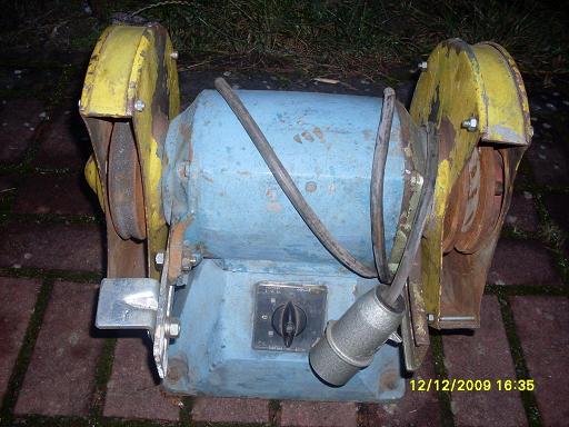

jak by kogoś interesowało miałbym do sprzedania takie coś .
- Załączniki
- szlifierka.jpeg (40.43 KiB) Przejrzano 12642 razy
