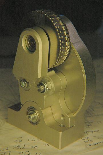

Witam, zastanawiam się nad pewną sprawą, otóż jak mocować wyrób o nieregularnym kształcie tak aby przeprowadzić obróbkę obu stron. Jak to rozwiązujecie w praktyce>? Załączam mój przedmiot w postaci obrazka.

Zakładając ze przygotówka to prostokątna blacha o odpowiedniej grubości .
Pierwsza strono mocowanie w imadle . Zrobić wszystkie otwory , i obie kieszenie .
Druga strona . Założyć do imadła jakiś odpad o odpowiednich do obrabianego detalu wymiarach . Splanować , zrobić wyspę pasującą do tej kieszeni gdzie jest 5 otworów . Następnie zrobić otwory pod śruby mocujące , jedna przez ten największy otwór , druga przez któryś z otworów w kieszeni z 5 otworami , najlepiej blisko końca oraz otwór poza detalem od strony tego podebrania .
Założyć detal , przykręcić przez wielki otwór i za pomocą łapy docisnąć koniec - zrobić kieszeń . Wywalić łapę , przykręcić przez otwór w kieszeni i wyciąć detal na gotowo plus ta otwarta kieszeń .
Jeśli przygotówka to już wycięty gabaryt to można sobie wyfrezować wkładki na szczeki do imadła , Przy tym kształcie powinno dobrze pozycjonować .

skoti pisze:Jeśli przygotówka to już wycięty gabaryt to można sobie wyfrezować wkładki na szczeki do imadła , Przy tym kształcie powinno dobrze pozycjonować
tej samej klasy detale tak właśnie robiłem - jedna strona wraz z gabarytem w imadle ze szczękami na prosto z nadmiarem w grubości na chwyt, pózniej wkładki kształtowe do imadła i z tej samej bazy programu druga strona na gotowo.

Te jednarazowa robota - muszę tylko jedną sztukę zrobić dlatego tak kombinuje jak najmniej się przy tym narobić. Po waszych radach mam taki plan:
1. W przygotówce (w kształcie prostopadłościanu) Wyciąć obie kieszenie oraz wszystkie otwory.
2. zrobić przyrząd który precyzyjnie ustawi mi obrócony element bazując na dwóch otworach, przy czym przykręce go w miejscu otworu największego i złapie łapką na drugim końcu. Wyfrezuję kieszenie z drugiej strony.
3. Zdejmę łapkę, przykręce element przez otwór w środkowej kieszeni do bazy która siedzi w jednym z tych otworów.
4. Obrobię kontur.
Dzięki za podpowiedzi.
