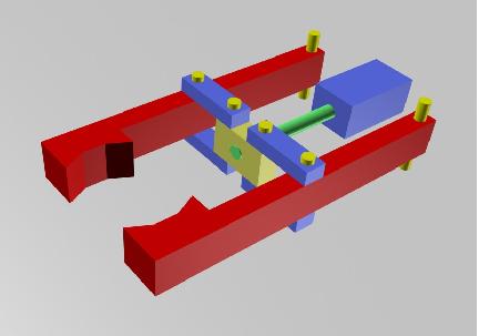

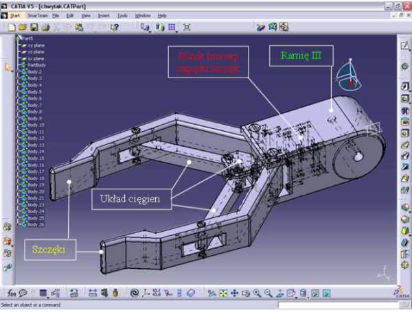

Otóż mam taki projekt, chciałbym wykonać chwytak który znajduje się na zdjęciu, ale prosiłbym o pomoc. Chciałbym wiedzieć jakie proponujecie rozwiązania, czy łożyskować elementy ruchome ?? z jakiego materiału wykonać (myślę o aluminium) interesuje mnie też jak wyznaczyć wszystkie parametry:
--jak na schemacie zaznaczyć wszystkie siły
--jak najlepiej obudować mechanizm
--za pomocą czego przymocować chwytak do robota
--jak najlepiej przenieść napęd
Może ktoś ma jakieś rysunki, materiały, lub dobre słowo:) Dziekuje za pomoc jutro wystawie schemat chwytaka i dodam pare pytań i zaproponowane przeze mnie rozwiązania, nie był chyba taki temat poruszany, a po rozwiązaniu problemu, te przemyślenia mogą sie komuś przydac :) Aha chwytak ma manipulować stalowym wałkiem o średnicy od 90 mm do 110 mm. Prosze o kontynuacje tematu. Dziekuje serdecznie

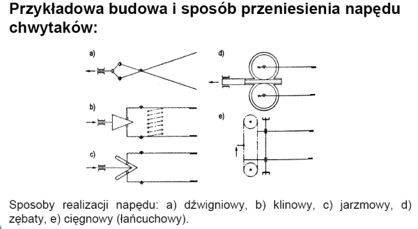

według mnie nalezy wyprofilować lepiej same chwytaki żeby zapewniły lepszy chwyt samego materiału
załączam pare zdjęć znalezionych w necie:)

Wooow, chciałbym tak posługować się Catią...

Co do tematu. To ksztalt samego chwytaka powienien byc tak dopasowany, ze przy jego zamknieci na walku fi90 do 110 powienien obejmowac jak najwieksza powierzchnie tego walka - trzeba znalezc optymalne rozwiazanie; albo... wykorzystac pryzme - sa one wykorzystywane w uchwytach specjalnych podczac obrobki walkow - zapewniaja precyzje ustalenia - jezeli w twoim przypadku takowa jest wymagana...
Moze przeanalizowac gdzie ma byc wykorzystywany, jaki ciezar walka etc... Rownoczesnie moze to rozwiazac sprawe wykorzystywanego materialu, potem napedow itp

-- Chwytak ma być częscią manipulatora, zadaniem jest uchwycenie przedmiotu (wałek o średnicy 90 - 110 mm i wysokości 60 mm, wałek jest wykonany ze stali).
-- Jeżeli ma ktoś jakiś inny lepszy pomysł to prosze o pomoc, to nie musi być przeze mnie wystawiony model chwytaka (bo opróc modelu rzeczywistego muszę wykonać model wirtualny :) w programie graficznym) .
-- Zastanawiam się na kilkoma sprawami:
-- chwytak powinien być wymieniany (jeden z kilku znajdujących się w magazynie chwytaków)
-- musi być on odpowiednio obudowany aby stanowił zwartą konstukcje
-- myśle że powinien on być przymocowany do kiści manipulatora
-- zastanawiam się za pomocą czego powinien być przeniesiony napęd (myślę o napedzie silnikami elektrycznymi)
-- konstrukcje chciałem wykonać z aluminium, ponieważ w porównaniu do stali lepiej sie obrabia

Jako silnik napędu zacisku chwytaka proponuje uzyć wkretaka elktrycznego ( łamane TOYA miały sprzęgło przeciążeniowe plus przekładniw planetarna ). Moment nie do pogardzenia na śrubie napędopwej - ponadto zwart konstrukcja. Jedyne zastrzeżenie to czy jest to profesjonalne. Ale przecież wkętak wytrzymuje ileś tam cykli - a zawsze możemy mieć zapasowy napęd za 30 - 40 zł.Pozostaje problem zasialnia 2,4 / 3,6 lub 6 V.

Tak jak na pierwszym rysunku modelu. Wkętak napędza zieloną śubę ściągającą żółtą nakrętkę. Rozwiązanie napędu jest chyba największym problem. Oczywiście można stosować inne silniki - siłowniki. Pytanie tylko - jak poważny to ma być projekt?
