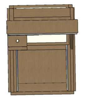

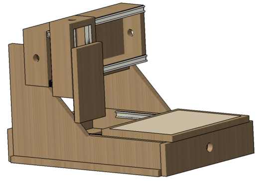

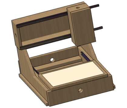

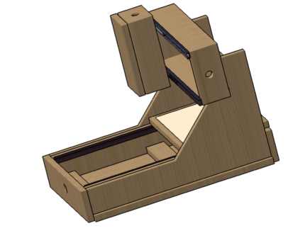

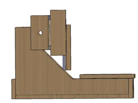

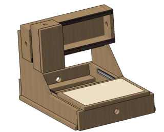

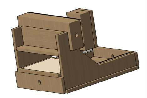

To jest mój pierwszy post na tym forum, zatem witam wszystkich użytkowników. Przejdźmy do rzeczy. Zamierzam zbudować frezarkę przy jak najniższym budżecie. Urządzenia ma służyć głównie celom edukacyjnym oraz do PCB. Pole robocze frezarki to format A4.
  • X - 297
    Y - 210
    Z - 50
Przed rozpoczęciem prac fizycznych nad frezarką, chciałbym dopiąć wszystkie sprawy projektowe. Założenia:
  • a. przesuw liniowy - prowadnice kulkowe
    b. napęd - śruba trapezowa 10x2 + nakrętki trapezowe sześciokątne
    c. konstrukcja - płyta wiórowa (17mm) zaprzęgnięta ze starej szafki :wink:
Model CAD został już wykonany. Zastanawiam się nad silnikami. Czy silniki o parametrach zmieszczonych niżej dadzą radę ruszyć tą konstrukcję?
  • U = 4V
    I = 1.1A
    F ~ 0.5Nm
    1,8 deg/step
    masa ok 0,45kg
Słowa krytyki odnośnie konstrukcji itp. mile widziane.

Swego czasu wykonałem podobną 'skrzynkę'. W mojej konstrukcji zastosowałem po cztery prowadnice na oś, ponieważ przy zastosowaniu po dwie efekt był niezadowalający... za duże luzy. Silniki w zasadzie powinny wystarczyć, ale pamiętaj, że muszą pokonać znaczne opory i prędkości będą niezadowalające. Będzie trzeba ustawić wyższy moment kosztem prędkości. Jak przyspieszysz to z pewnością kroki będą gubić. W moim drewniaku siedziały silniki 1,4Nm i prędkości przejazdów były całkiem spore :cool:

OK, wprowadziłem modyfikację. Dałem 4 prowadnicę na oś. Mam jeszcze pytanie odnośnie śruby napędowej. Czy 10x2 nie będzie się wyginać na odcinku ok. 60cm?
Odnośnie silników sprawa się komplikuję, ponieważ chcąc kupić mocniejsze np. 0,7-0,9Nm cena rośnie mi 2 razy. Pytanie, czy gra jest warta świeczki (prędkość) przy obszarze roboczym o formacie A4.

Gra jest zawsze warta świeczki jeżeli chodzi o silniki bo kiedy maszynkę już ożywisz pewnie zaczniesz kombinować co by tu zrobić żeby uzyskać wyższe osiągi, frezować coś twardszego i wtedy i tak kupisz mocniejsze czyli drugi raz wydasz pieniądze. Z dugiej strony sama konstrukcja drewniana ograniczy możliwość wywierania na osie większych sił więc szaleć z momentami silników nie ma za bardzo sensu. Chyba że ta frezarka będzie tylko poligonem doświadczalnym dla przyszłej mocniejszej konstrukcji. Przy skoku śruby 2mm potrzeba mniejszego momentu silnika żeby uzyskać ten sam nacisk osiowy niż przy śrubie o dłuższym skoku. Jeżeli nie zależy Ci na szybkości działania maszyny to zawsze możesz napęd z silnika na śrubę pośrednio puścić przez zwalniającą przekładnię na pasku zębatym i wówczas osiągniesz większy nacisk kosztem prędkości posuwu. Nie wiem gdzie chcesz kupić silniki. Duży wybór w niezbyt wygórowanych cenach znajdziesz tutaj http://www.akcesoria-cnc.pl/?menu=grupa&kat2=2
Bardzo wiele zależy od tego jak precyzyjnie uda Ci się złożyć całą konstrukcję i jakie opory będzie ona wnosić przy przesuwaniu osi od końca do końca. Te opory w znaczącym stopniu obciążyć mogą silniki przy ruchach jałowych i niewiele mocy zostanie na pokonywanie oporów samej obróbki. Wystarczy niezbyt równoległe zamocowanie prowadnic i śruby w danej osi żeby usłyszeć trzeszczenie drewna :shock: Pomyśl też o odciążeniu osi z, ponieważ przy dźwiganiu wrzeciona razem z drewnianą konstrukcją nośną silnik ma bardziej "pod górkę" niż przy jego opuszczaniu. Metod jest wiele. Zobacz jak to robią inni.

I to się zgadza. Nawet jeśli uda Ci się ustawić prowadnice równolegle to przy przykręcaniu ich i tak się wyginają, rozginają, falują itd... Do tego tak jak kolega wyżej napisał o dodatkowych oporach przy obróbce... Silniki powyżej 1-1,4Nm na Alledrogo na licytacjach poniżej 50zł za szt. można ustrzelić. Wiem, bo sam nie raz kupowałem.
Nie zapomnij o sprzęgłach i krańcówkach - dość istotna sprawa.

Odnośnie wykonania się z wami zgodzę, dokładność to podstawa w pokonywaniu oporów oraz dokładności późniejszych ewentualnie frezów. Jako sprzęgła tak jaki pisałem wcześniej, zamierzam użyć gumowej rurki. Krańcówki jak najbardziej, pamiętam, ale do tego jeszcze długa droga.

chand3r pisze:Te silniczki co podałem w linkach przy napędzie bezpośrednim nie dadzą rady poruszać tak konstrukcją, żeby frezowała załóżmy w sklejce o grubości 1cm?
Ze słabymi silnikami jak i z lepszymi tylko warstwowo. Ze względu na konstrukcje drewnianą maszyny oczywiście.
Silników szukaj raczej takich - ma spokojnie ponad 1Nm. Poza tym prąd także rozsądny - tańszy sterownik.
Jak masz czas to poluj na niedrogie,a mocniejsze krokówki.
