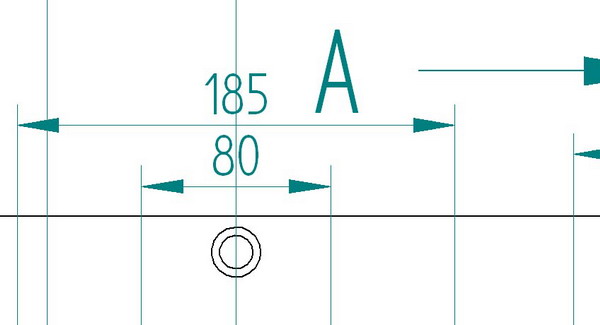

Podczas wymiarowania pomocnicza linia wymiarowa przecina mi wymiar (innej linii wymiarowej). Czy da się przerwać tą pomocniczą linię by wymiar był bardziej czytelny?

prędzej radziłbym ci po przesuwać te wymiary (cyfry)

Da się to zrobić, ale chyba dopiero od wersji 20. We właściwościach wymiarów ustawiasz opcję "Pole tekstowe w kolorze tła". Podaj, którą masz wersję programu.

solid edge v20, a gdzie znajdę właściwości wymiarów?

Na pasku narzędzi szukasz ikonki STYLE/ WYMIAR/ ISO ( lub inny stosowany przez Ciebie)/ MODYFIKUJ/TEKST - zaznaczyć opcję POLE TEKSTOWE W KOLORZE TŁA
