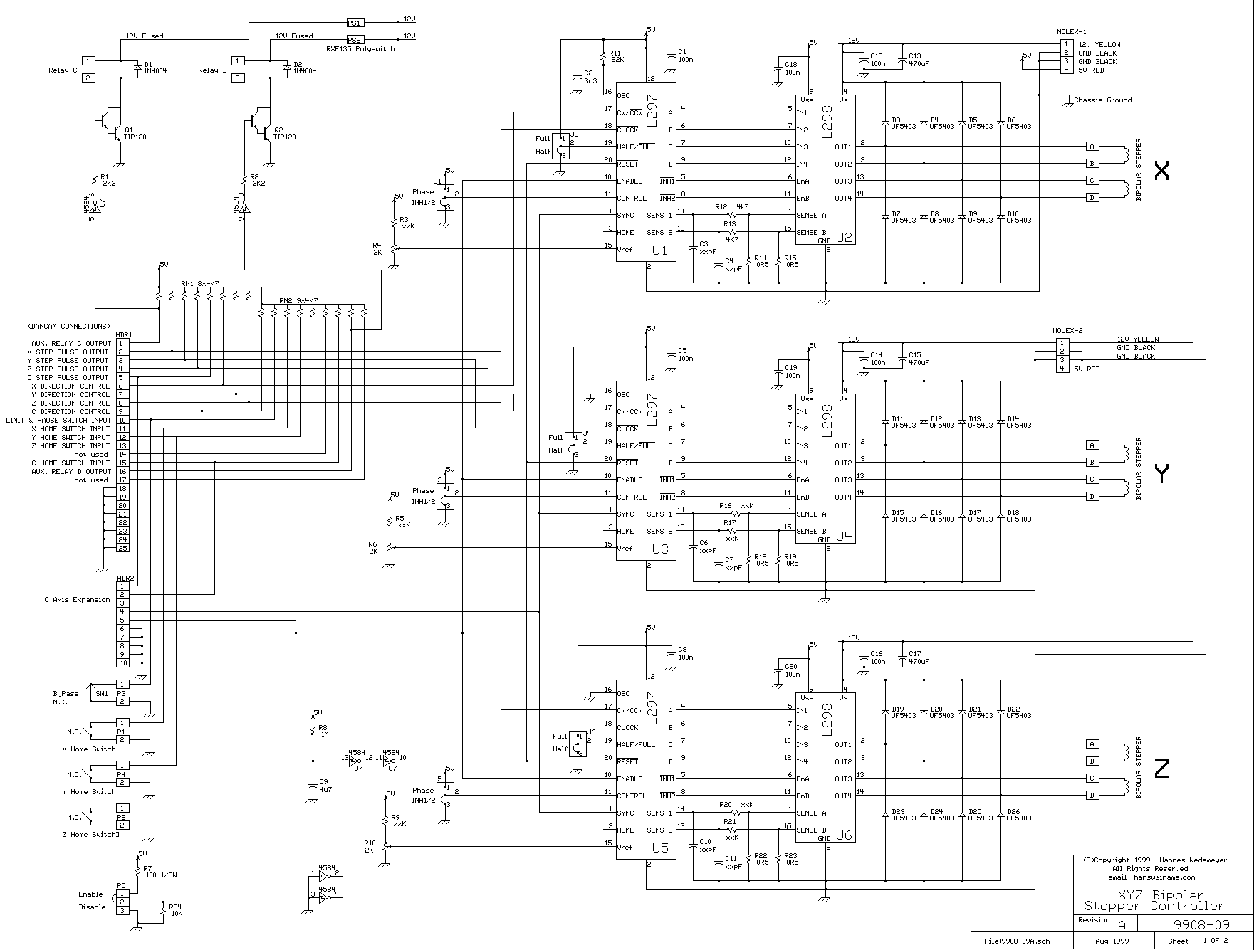

Załaczył schemat układu sterownika silników krokowych ale nie jest on dla mnie za bardzo jasny jesli ktos jest w stanie mi pomóc bede bardzo ale to bardzo wdzieczny
Problemy
- o co chodzi z Relay C , D i RXE135
- w HDR1 co to za piny 1, 10 14 - 17
- z pinami od położenia domowego jak tym sterowac jak to działa
- co jest grany z tym HDR2 do czego sa te piny co one robią
- co to za 4 ponizsze właczniki P1 - P4
- na dole schematujest samodzielny układzik z 2 układów 4584 co to i po co?
- do czego sa przełaczniki od J1 do J6
- dlaczego na wyjsciu mozemy wysterowac 3 silniki XYZ a na wejsciu sterujemy w sumie 4 XYZC?
- przy niektórych warotsciach pojemnosci lub rezystacji zamiast wartosci jest xx czy to znaczy ze trzeba je samemu dobrac?
- MOLEX to zwykłe kostki do przyłaczenia zasilania?
Wiem ze mam wiecej pytań niz jasnosci ale dosc amatorskim elektronikiem a bardzo potrzebny mi jest taki układ tylko chciałbym go rozumiec !!
LICZE NA POMOC

RelayC i RealyD to są przekaźniki, które program uruchamia. Za pomoca tych przekaźnikow mozesz sterować on/off wrzeciona, włączać lub wyączac pompe chłodziwa
HDR1 to złącze LPT pin 1 steruje przekaźnikiem C pin 10 służy do podłączenia klawisza awaryjnego stopu, 14 nie podlaczony, 15 -do przełącznika krańcowego położenia osi C, 16- steruje przekaźnikiem D, 17- nie podlaczony
HDR2 to złącze do sterownika osi C - na schemacie są trzy podobne do siebie moduły sterownik/driver, robisz takiki modół podłaczasz do odpowiednich pinow tego złacza i mozesz sterowac czterema silnikami.
przełączniki P1-P4 to przełączniki krańcowe położenia domowego. Gdy blat roboczy dojedzie do konca osi zostaje on zwarty i silnik zatrzymuje się.
Układ 4584 jest to bufor, który wzmacnia
przelaczniki te umozliwiaja ustawienie pracy ukladu. Przeczytaj noty aplikacyjne ukladu L297 (sa w downloadzie) to dowiesz sie dokladniej.
xx przy elemencie oznacza ze musisz dobrac wartosc w zaleznosci od pradu jaki zamierzasz regulowac.
MOLEX to kostka zasilajaca
