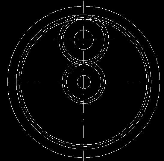

WITAM
NA POCZATKU CHCIAŁEM OZNAJMIC ZE JESTEM POCZATKUJACY W TEMATACH KONSTRUOWANIA.
DOSTALEM NA STUDIACH ZADANIE SKONSTRUOWANIA PRZEKLADNI PLANETARNEJ.
TOK OBLICZEN WYKONYWALEM WEDLUG PRZYKLADOWYCH ZADAN PONIEWAZ W KSIAZKACH BARDZO MALO MATERIALU JEST NA TEMAT PRZEKLADNI PLANETARNYCH. MOJA PRZEKLADNIA MA PODAWANY NAPED NA JARZMO DO KTOREGO SA ZAMOCOWANE TRZY SATELITY Z KOLEI SATELITY PRZEKAZUJA NAPED NA KOLO CENTRALNE KTORE JEST ZAMOCOWANE NA WALE WYJSCIOWYM. WYMIARY KOL(SATELIT) ORAZ KOLA CENTRALNEGO OBLICZYLEM DO KOLA W KTORE OBEJMUJE CALA PRZEKLADNIA ZASTOSOWALEM WZORY WEDLUG PRZEKLADNI O ZAZEBIENIU WEWNETRZNYM. I WEDLUG MOICH ROZWAZAŃ
da-srednica wierzcholka kola centralnego oraz da-srednica satelit powinna mi dac w przyblizeniu da-koła o zazebieniu wewnetrznym a tak niestety mi nie wyszlo...
kolo centralne da=42mm przy ilosci zebow 12 i module 3mm
satelita da=78mm przy ilosci zebow 24 i module 3mm
kolo o zazebieniu wewn. da=282 przy ilosci zebow 96 i module 3mm
Niestety na necie i w ksiazkach nie znalazlem pomocy wiec postanowilem tu napisac.
Jesli nie napisalem wszystkich danych potrzebnych to przepraszam ale poprostu jestem laikiem w tych sprawach .Prosze o pomoc z gory dzieki

koła dobiera sie na podstawie średnicy podziałowej, bo zaleznie od modułu, np 3mm zdaje sie ze wysokośc zęba to 6mm i koło wewnetrzne bedzie miało srednicę da 3 mm zagłebiona w satelitce, a ta z kolei 3 mm w kole wewnetrznym - to wynika ze współpracy uzebienia.
najłatwiej to sobie narysować w CADzie

hmmm sory ale nie rozumie ...
wzor na da-srednice wierzcholkow satelit i kola centralnego da=m * ilosc zebow+2 czyli
jak mialem kolo centralne da=3*14=42mm
satelity da=3*26=78mm
a kolo o zazebieniu wewnetrznym ma wzor da=m* ilosc zebow-2 czyli
da=3*96=288
z tego wnioskuje ze da kola centralnego + 2 * da satelit (bo satelity krążą wokół centralnego kola) powinno mi dac da kola o zazebieniu wewnetrznym a...
42+78 nie jest rowne 288mm
ilosc zebow wyliczylem wedlug przelozenia rownego 8mm

a co tu jest do rozumienia
średnice podzialowe dp sa do siebie styczne, srednica wierzchołka jest styczna do srednicy dna zęba koła wspołpracującego - teoretycznie, bo w praktyce rzadko, naszkicowałem na szybko, linie kreska kropka to średnice podziałowe,
jesli i=1/8 to znaczy że koło obiegowe wykonuje 8 obrotów względem 1 obrotu koła centralnego - pod rozwazania zazwyczaj bierze się jedną pare kół, ilośc zębów koła z zazebieniem wewnetrznym wynika z drogi koła obiegowego, nie wiem jak Ty, ale ja zazwyczaj zaczynam od srednicy podziałowej, ilośc zębów i moduł wyniknie ze wzorków i z tablic, poniewaz moduł musi byc liczbą całkowita większa od zera

No sory ze zadaje takie pytania ale poprostu jestem poczatkujacym w tej dziedzinie. Tok obliczen wykonywalem wedlug ksiazki
Wiec srednice da kola o zazebieniu wewnetrznym dobieram sam tak aby pokrywala sie z satelitami? a drugie pytanie jest jakis wzor na obliczenie ilosci zebow kola o zazebieniu wewnetrznym? bo ja obliczylem je z przelozenia kolo centralne 12; 3 satelity 24 zeby a kolo o zazebieniu wewnetrznym 96 zebow

masz srednice podziałową dobraną do podzialowej satelity ustawionej na kole wewnetrznym masz modul, to ilosć zębów to chyba nie problem, a dobiera sie je tak samo jak dla koła z uzebieniem zewnetrznym, tutaj tylko zarys głowy i stopy jest na opak, jesli chodzi o wzor na srednice podzialową koła zewnetrznego to promien jego podzialowej jest rowny sumie srednic podzialowych satelity i wewnetrznego koła, a mając promień, to wiemy że średnica to 2 promienie, reszta juz z gorki

witam jeszcze raz pisze poniewaz mi nie wychodza obliczenia
koło sloneczne z1=12 zebow
3 satelity z2=po 24 zeby
koło o zazebieniu wewnetrznym z3=96 zebow
kolo sloneczne d=m*z1=3*12=36mm
3 satelity d=m*z2=3*24=72mm
wedlug tego co napisales
kolo o zazebieniu wewnetrznym d/2=z1+z2+z2... d/2=180--> d=360mm
srednica podzialowa kola o zazebieniu wewnetrznym wychodzi dalej zbyt duza wg obliczonych srednic kola slonecznego i satelit powinna chyba wychodzic 180mm(72+72+36=180)

Nie wiem co tak kombinujesz, z rysunku wynika ze promień do srednicy podziałowej wynosi 1/2 DP kola slonecznego + DP satelity, czyli DP kola zewnetrznego z zazebieniem wewnetrznym wynosi 180. Patrz na rysunek, wszystko z niego widać.Marcin23WSM pisze:witam jeszcze raz pisze poniewaz mi nie wychodza obliczenia
