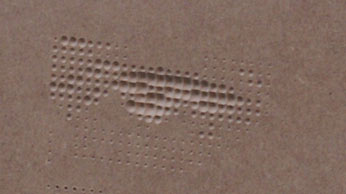

Post napisał: ernie » 28 gru 2009, 15:45
Zrobiłem szybką próbę - użyłem bmp o szerokości 25 pikseli. Z tego co widać- to mam duże braki w narzędziach :-) No, ale najważniejsze, że program działa dokładnie tak jak powinien. Oczywiście kupuję program.
