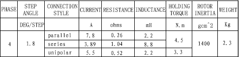

Jestem nowym użytkownikiem portalu. W przeszłości niewiele miałem do czynienia z silnikami krokowymi jak i ich sterownikami, stąd też moje pytanie:
Czy silnik 86H80-7808B ( opis w załączniku) będzie poprawnie współpracował ze sterownikiem SSK-B02, przy założeniu że będzie połączony bipolarnie-szeregowo i sterowany będzie z uC.

W SSK-B02 należy ustawić amplitudę prądu silnika, czyli 3,89A*1,41=5,5A. Jak widać brakuje 1,5A wydajności i należy liczyć się z proporcjonalnym zmniejszeniem mometu. Podczas pracy półkrokowej bilans prądu jest korzystniejszy, gdyż wymagane jest ok. 4,4A.
Źródło sygnału sterującego może być dowolne w standardzie TTL.

Czyli rozumiem,że można. Tylko ustawiając prąd na tym sterowniku na 4A i pracę półkrokową mogę liczyć z mniejszym momentem tego silnika. Czy tak?

Różnica prądu dla półkroku jest niewielka i silnik będzie pracował poprawnie. Należy jedynie pamiętać o zapewnieniu dobrej wentylacji, gdyż układy wyjściowe pracują na maksymalnych parametrach, na dodatek zasilacz musi dostarczyć 5,6A na każdy silnik.
