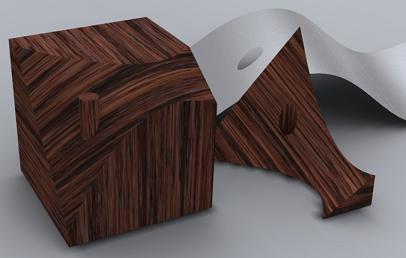

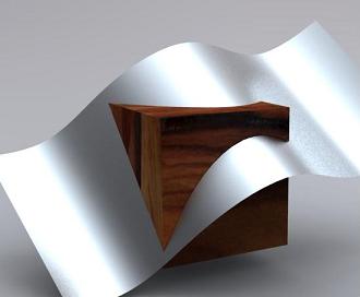

Witam! Jestem studentem i na zajęcia z wzornictwa przemysłowego zaprojektowalem taką bryłę :
Sześcian z drewna o boku 7 cm.
Pofalowana płaszczyzna przecinająca sześcian - blacha.
I teraz pytanie jak to zrobic? Jak zrobic takie przecięcie w sześcianie,żeby jego kształt pasował do pofalowanej blachy ? Profesor zasugerował, , iż powinienem znaleźć kogos kto przetnie szesciena na 2 czesci w miejscu przeciecia z blacha, w taki sposób ze jak dostawi się blachę to jej krzywizna będzie pasowalo idealnie do krzywizny wyciecia, natomiast 2 czesc szescianu, ta mniejsza „czapeczka” ktora zostala po prostu nalozy się na na blache i sklei.
Do kogo się z tym zwrocic ? Gdzie i czym cos takiego mozna zrobic ?I byc może macie jakies inne pomysły na wykonanie tej bryły ? Bede wdzieczny za pomoc, gdyz nie mam pojecia o stolarstwie ani żadnych narzędzi. Pozdrawiam, Damian Bończyk.

chyba prościej bedzie zrobic to odwrotnie
trudno bedzie doferezowac szecian do blachy tak wygiętej
beda 2 powierzchnie do obróbki : od góry i od dołu
czyli wiecej roboty pomijając sprawę projektu , ktoś musi zaprojektowac te krzywiznę pod frezarkę
chyba łatwiej bedzie zrobić szablon blachy , wyciac to np laserem ,,na płask "a pozniej wyprofilować , wygiąc blachę
i zmontowac dopiero
i z całym szacunkiem dla profesora ale taki pomysł zeby przeciąć szescian bedzie chyba trudno
chociaz moze by się udało przy tych wymiarach
to zalezy od tego jaka grubosc bedzie do cięcia czyli ile od krawedzi ta blacha odchodzi
laser ( co2 ) z odpowiednią soczewką moze to złapie
ale w tym wariancie znów bedzie trzeba pokombinowac aby zaprojektowac tak cięcie jak wygieta bedzie blacha i nie mówie o rysunku a o faktycznie wykonanej krzywiznie i blachy i cięcia
ale znów i tu jest rozwiązanie
w zaleznosci od rodzaju blachy i grubosci blachy
mozna zrobić projekt ciacia - krzywiznę i przeciąc drewno
zrobi się wtedy cos w rodzaju formy - dwie połowki
jak w srodek da się blachę np aluminiowa cienką to po scisnieciu blacha sama się wygnie
i dopasuje do kształtu cięcia
ale to cienkie alu lub miedz
z grubą kwasówką to sie nie uda

Teoretycznie da radę to zrobić na włośnicówce.
Jednak praktyka mówi że trzeba by było znaleźć włośnicówkę na której da się przerobić wysoki materiał co najmniej o 1,5 raza większy od tej kostki chodzi o przekrzywienie stołu.

Może odwrotnie, wyciąć w blaszce otwór na szescian i blache na ten sześcian nałożyć. Jeśli sie zrobi dokładnie to efekt będzie ten sam.
Bbuli
Posty: 885
Rejestracja: 10 mar 2007, 19:43
Lokalizacja: Rumia
Post napisał: Bbuli » 16 gru 2009, 21:20
Witam.Wszystko rozbija się o grubość blachy.Choć mając kilka blaszek po kilku próbach dogniesz ją do odpowiedniego profilu.Ktoś założy na frezarkę klocek i wyfrezuje najpierw część dolną,potem górę.Kołeczek między elementami pozwoli na sklejenie i ostateczne dopasowanie części.

Ale wtedy słoje się nie zgrają ; a o nie chyba w tym projekcie chodzi.

Teoretycznie blaszka zamaskuje drobne nieścisłości.Zresztą-zalezy jakie drewno się da.Gdyby dać mahoń i nawoskować.Zresztą nie gdybam bo nie znam materiału projektu.
