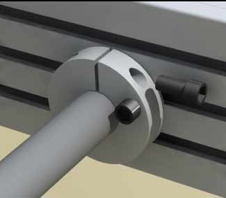

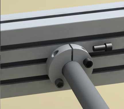

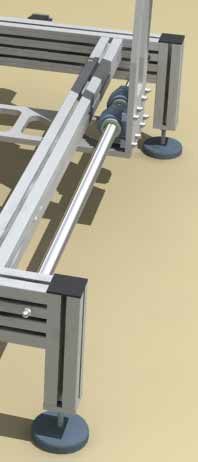

Czy ma racje bytu takie oto mocowanie na przedstawionych obrazkach wałków fi 25
Grubość detalu powiedzmy 15 mm, rozcięcie 1 mm czy 2 mm mocowane na 2 śruby, te rozcięcie zciskane np. srubką M6.
Proszę o opinie ..:)
Dodam że na zakończeniach wałków mam nagwintowane otwory pod śruby ,ale nie zabardzo chciałbym wiercić w profilach bo w warunkach domowo -amatorskich raczej mi się to nie powiedzie

Chyba lepiej mocować wałek na sztywno. Tzn. na tym rysunku masz jeszcze tą podporę przykręconą niecentrycznie do profilu i przy zaciskaniu, może wystapić pewnie przesunięcie prowadnicy.
Tu masz rację, w warunkach domowych nieprzewiercisz dokładnie tego profilu, ale możesz przewiercić i nagwintować tą podporę...czy niebyło by to lepszym rozwiązaniem??

A nie rozumiem zabardzo "ale możesz przewiercić i nagwintować tą podporę.." a po co ją gwintować? Ja rozumuje to tak : wkładam wałek[wałek jest gładki więc po co te gwintowanie ? ] ,zaciskam szczelinę i przykręcam do profila byc może fakt i trzeba by zastosowac tam 4 śruby na mocowanie skoro nie centrycznie to wyszło ....Śruby na mocowanie to M8.Czy wystarczy taka grubość detalu 15 mm?

witam !! ja bym to zrobił tak - najpierw dwa otwory w profilu ( nieco większe niż gwint w wałku ) następnie po ustawieniu równoległości położenia , od drugiej strony ( bez odkręcania) po dwa lub trzy otwory w Twoich pierścionkach i śruby .tak w warunkach domowych . :lol: . mam nadzieję że jasno się wypowiadam ? . pozdrawiam !

No nie zabardzo z pomysłem Pukurego sie zgadzam bo dodchodzi te wiercenie profili , a jak juz bym się skusił na wiercenie to te pierscienie mocujące już odpadają bo jak pisałem w wałkach mam gwinty wewnętrzne na zakończeniach- M10 ,więc wtedy tylko wystarczy złapać śrubą obrączki już nie są potrzebne
Jeśli by wiercić profil to by wyglądało to tak mniejwiecej szybko i sprawnie ,ale jak pisałem w warunkach domowych ciężko będzie ......dlatego i tez pomysł z tymi pierścieniami

witam ! ale przecierz i tak musisz przewiercić profil. napisz jak ustawisz nównoległość wałków, i jak zabezpieczysz stałość tego ustawienia - bo to jest główny problem . pozdrawiam!

Przy pierścieniach nie musze wiercić profila bo tam są rowki na śruby T-nuts albo i zwykłe też wejdą .....

witam! wątpię czy w taki sposób uzyskasz odpowiednią geometrię - ale jak by co to powierćić zawsze można . przecież przyprowadnicach chodzi o " dość " dokładne ustawienia , w innym przypadku całość może się blokować . pozdrawiam !!

Jak wywiercę i bedzie "cos nie tak " to juz ciezko z poprawką bedzie , natomiast mając takie pierścienie mam możliwość regulacji do woli lewo i prawo ....
A w ogóle czy te 15mm grubości starczy ?
