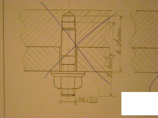

Cześć
Prosiłbym znawców tematu o rade czy dobrze dałem wymiary na tym rysunku. Z góry dziękuje.

Dl śruby- zaznaczyłeś tak jak by dł- gwintu w otworze
no i tak jak kolega upadły_mnich pisze samo M12
w ogóle to np. faza na nakrętce jest też do poprawy bo na bokach to jest gigantyczna faza w porównaniu z tymi które widać na środku, to tak co mi się na pierwszy rzut oka ujawniło

Po pierwsze, to połaczenie na rysunku jest dziwne. Jeśli łączysz dwie częsci za pomocą szpilki to wkreca sie ją najpierw do końca części gwintowanej, lub do końca gwintu w płycie, ale to drugie nie jest zalecane. Na rysunku widać że częśc gwintu wystaje nad płytę.
Jeśli chcesz poprawdnie zwymiarować to co jest na rysunku, to powinieneś podać długość szpilki, jej gwint i jego długości, gdyż jak widać nie są przez całą szpilkę. Następnie podać średnice otworu w pierwszej płycie, tej na dole. Nastepnie trzeba zwymiarować otwór gwintowy w drugiej płycie, tej górnej, tj. podać jego wymiar, długość gwintu, i zaznaczyć że to gwint ślepy, lub bardziej szczegółowo można podać srednicę wiertła jakim ma sie otwór wywiercić i na jaką głębokość, a potem podać gwint i jego długość. Z przyczyn oczywistych nie można nagwintować na całej dlugości otworu, więc otwor pod gwint musi być głębszy, o ile - to jest podane w normach i poradnikach. Na koniec wypadałoby podać grubości płyt, tak żeby było wszystko zwymiarowane.
[ Dodano: 2009-12-13, 14:48 ]
I jeszcze jedno. Jeśli to nie jest wymagane, to unika się w konstrukcji ślepych gwintów które prawie przechodzą przez całą płytę, a na rysunku widać, że do przebicia się przez płytę niewiele zostało.
