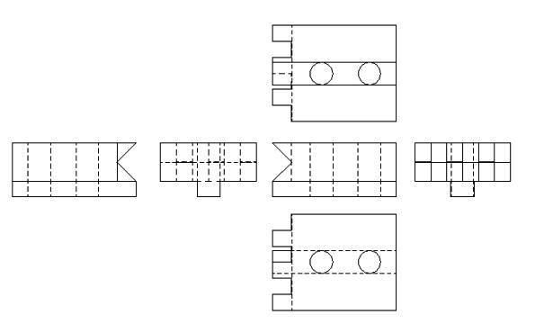

Chciałem się dowiedzieć czy jest możliwość zrobienia rzutów części 3d, żeby to wyglądało mniej więcej tak:
Tak żeby było widać dany obiekt 3d w 6 rzutach (góra, dół, prawa storna, lewa strona, przód, tył) w 2d
BYDGOST
Posty: 4257
Lokalizacja: Bydgoszcz
Post napisał: BYDGOST » 22 lis 2009, 10:10
Można, np. tak jak na rysunku poniżej:
rzuty z 3D.jpg (19.77 KiB) Przejrzano 2190 razy

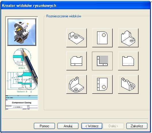

No tak, teraz dopiero piszesz, że chodzi o Solidworksa. Mogę tylko dodać, że w Solid Edge wygląda to tak jak na obrazku. W trakcie tworzenia widoków wybierasz te, które Cię interesują.
kreator widoków rysunkowych.jpg (42.75 KiB) Przejrzano 2217 razy

Post napisał: Gher » 22 lis 2009, 16:18
Mam Solidworksa 2009 ale nie mogę tego Solid Edge znaleźć ale i tak dzięki za pomoc

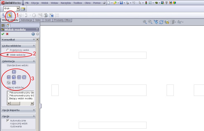

bildder
Posty: 1142
Lokalizacja: W-wa
Post napisał: bildder » 23 lis 2009, 09:16
Nalezy postepowac jak w starszych wersjach, nie korzystasz z palety widokow po prawej...
Oczywiscie sposob rzutowania zalezy od wybory w opcjach arkusza.
