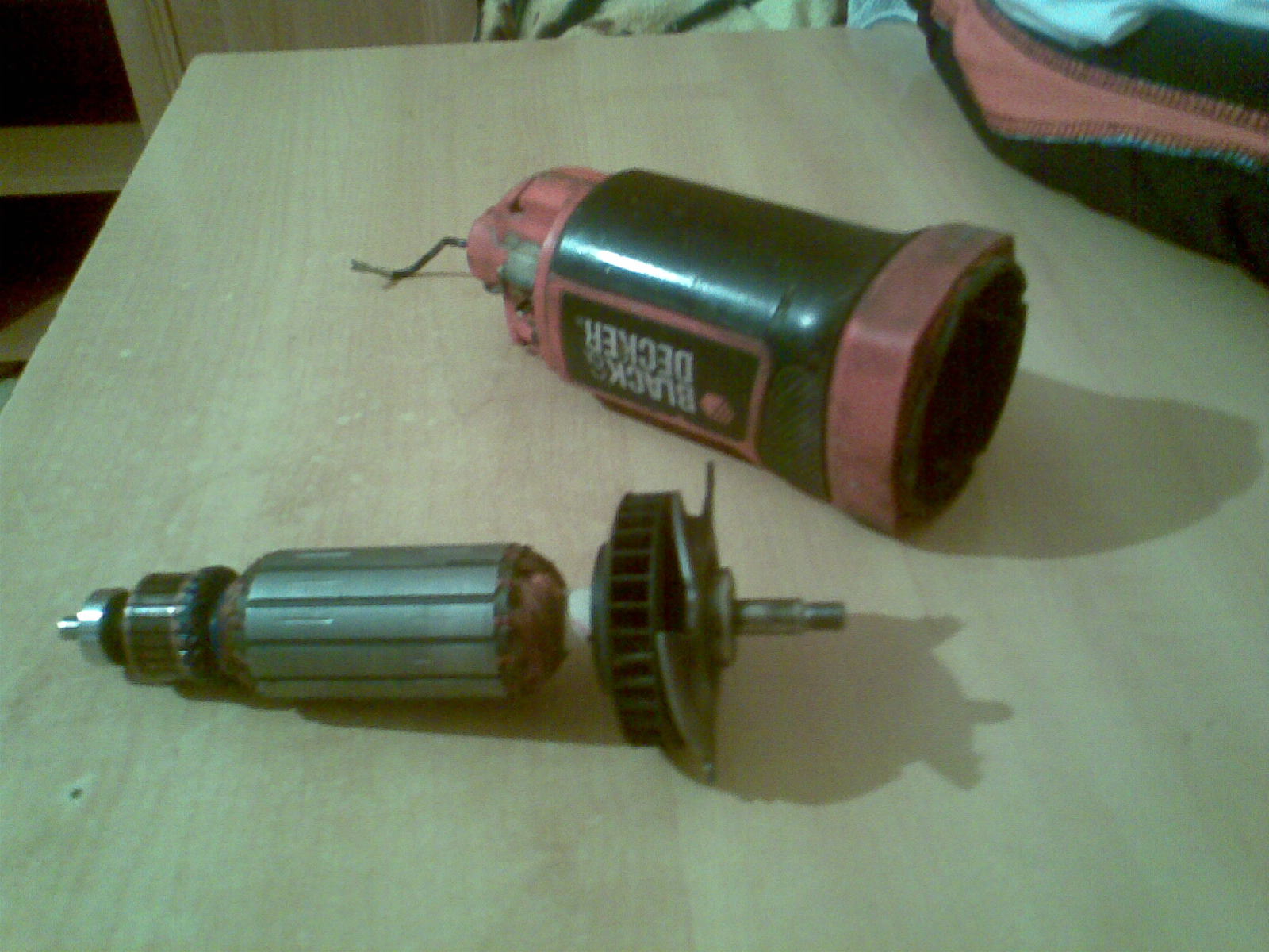

Witam, zastanawiam się czy nie dało by sie zrobić wrzecionka z takiego o to silnika od szlifierki kątowej(1000W):
Wrzeciono jest z myślą o grawerowaniu w PCB, jeżeli jest sens takie robić to mógłby mi ktoś powiedzieć jak to zrobić? Z góry dziękuje za odpowiedź.

Silnik takiej szlifierki nie jest przeznaczony do długotrwałej pracy. Na dodatek poziom hałasu jest zbyt wysoki, o klasie wyważenia nie wspomnę.
Do grawerowania trzeba niestety szukać znacznie droższego wrzeciona bezszczotkowego z falownikiem. Można wybrać Kresa lub Dremela ale na dłuższą metę się nie sprawdzają.

Kol. ma rację - robiłem , zrobiłem , próbowałem i nie dałem rady wytrzymać dźwięku :twisted:
poza tym grzeje się po kilku minutach pracy .
jak przerobisz tak żeby się dało łapać to przebieg chłodzenia jest do d..y i po zabawie .
nie warto raczej .
w końcu zrobiłem z tego frezarkę do drewna - dość specyficzną .
