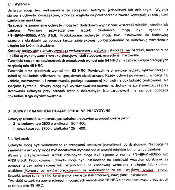

Z jakiego materiału są lepsze tarcze zabierakowe i uchwyty : Stal cz Żeliwo ?
BYDGOST
Posty: 4257
Lokalizacja: Bydgoszcz
Post napisał: BYDGOST » 11 lis 2009, 20:02
niedawno było to na forum, ale jeszcze raz:
zamieszczam fragment Informatora Technicznego FPU-Bial nt. uchwytów. Z niego wszystko wynika.
Arcio
Posty: 262
Rejestracja: 16 gru 2007, 12:13
Lokalizacja: Rybnik
Post napisał: Arcio » 12 lis 2009, 11:43
Zdecydowanie lepsze są stalowe tarcze zabierakowe i uchwyty tokarskie, ale i tak najczęściej są używane uchwyty żeliwne ze względów ekonomicznych ponieważ są zdecydowanie tańsze przy zakupie, natomiast tarcze zabierakowe każdy może sobie wykonać sam więc wiadomo, że lepiej wykonać ją ze stali.
Ja u mnie w dwóch tokarkach oraz w osprzęcie frezarki mam żeliwne uchwyty Bison-Bial 3204 zamontowane na tarczach zabierakowych ze stali w gatunku 45, które sam sobie wykonałem i jestem zadowolony z tego rozwiązania.

a czy istnieje możliwość zregenerowania uchwytu stalowego np. przeszlifowania korpusu , bo reszte można kupić u producenta tj. szczęki , tarcze , orzechy itd. Gdzie coś takiego można zrobić :?:
zdzicho
Post napisał: zdzicho » 13 lis 2009, 19:36
Co daje ci szlifowanie korpusu? Istotne jest ,aby prowadnice szczęk nie były zużyte,bo szczęki, beda ci się przypadkowo układać przy kazdym mocowaniu.
Arcio
Posty: 262
Lokalizacja: Rybnik
Post napisał: Arcio » 14 lis 2009, 00:08
390 pisze:czy istnieje możliwość zregenerowania uchwytu stalowego np. przeszlifowania korpusu
jaki jest sens szlifować korpus??? - no chyba, że chcesz żeby kręciło się przed tobą lśniące cacko :mrgreen:
