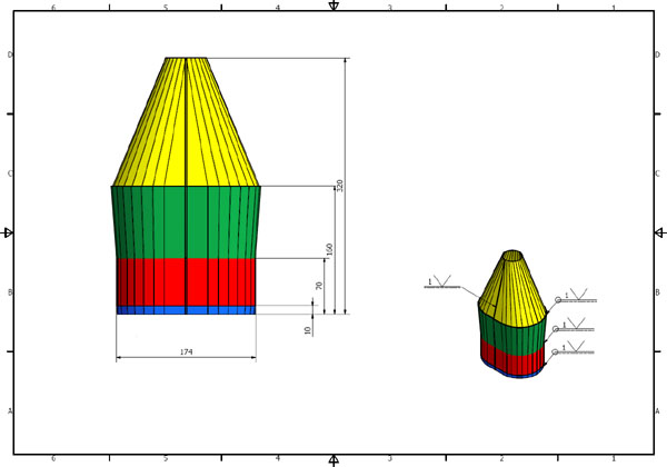

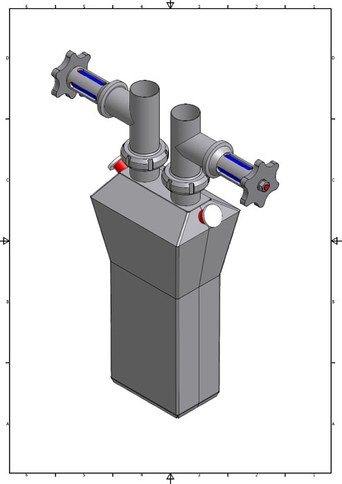

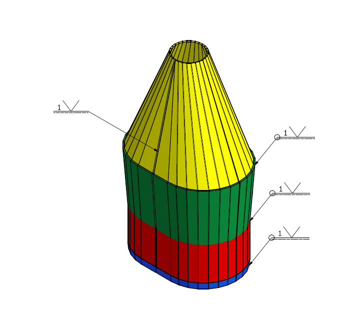

Zaprojektowałem w Inventorze element blachowy, który jest dość trudny do wykonania.
W załączniku podpinam pdf'a który pokazuje co i jak.
Ma ktoś z Was pomysł czy da się wykonać coś takiego na prasie krewędziowej CNC ?
MOże ktoś zna firmę która podjęła by się takiego zadania ?
Oczywiście jestem w stanie wygenerować płaskie rozwinięcia tych elementów jako pliki dxf/sat.

Tak da się wykonać pod warunkiem, że podzielisz wszystko jeszcze na pół. Inaczej nie ma możliwości "zamknięcia".

Tak też myślałem. W ten sposób wykonywałem prostsze elementy tego typu:
Każda sekcja składa się tu z dwóch "połówek".
Natomiast przy elementach nad którymi teraz się głowię
niepokoi mnie trochę duża liczba gięć które trzeba wykonać.
Czy da się to zrobić w sposób precyzyjny ?
No i czy jest może na forum firma która podjęła by się takiego tematu ?
Grzesiek

Natomiast przy elementach nad którymi teraz się głowię niepokoi mnie trochę duża liczba gięć które trzeba wykonać.
Nie podałeś wymiarów i trudno jest mi jednoznacznie odpowiedzieć na Twoje pytanie. Jeśli tylko ktoś dysponuje odpowiednią maszyną to nie powinno to stanowić większego problemu pod warunkiem, że nie jest to jakaś kilku centymetrowe maleństwo. Wiele razy wykonywaliśmy podobne elementy z tym, że były one dość duże. Poddaj wymiary to będę mógł odpowiedzieć na Twoje pytanie. Kiedyś na targach TRUMPF wystawił taką mini krawędziarkę, więc teoretycznie nawet i niewielki detal można z bardzo dużą precyzją wykonać. Detale proponował bym wypalić laserem i wygrawerować linie gięcia, bardzo to ułatwi pracę operatorom krawędziarki.

Aby to wykonać w miarę dokładnie i z dużą powtarzalnością, trzeba byłoby wykonać matryczkę i stempel, np. o konstrukcji wręgowej spawanej (jeśli oczywiście to nie są duże gabaryty) i na prasie dociskać.

Przy tak dużej ilości gięć, następujących jeden po drugim,na jednym elemencie to z dokładnością zawsze będzie problem.

Spokojnie wygniesz to na w miare dobrej prasie, ktora ma dwa niezalezne zderzaki w osi X.
Oczywiscie podzial musi byc na polowki i po gieciu spawanie....

Podpinam zatem rysunek z podstawowymi wymiarami.
Jak widać nie jest to maleństwo. Przynajmniej mam taką nadzieję.
Materiał to nierdzewka AISI 304 (1.4301), grubość ścianki 2 mm.
Chodzi mi po głowie jeszcze drugi pomysł, żeby wyciąć poszczególne elementy drutówką i pospawać tylko w przekrojach poprzecznych. Detale nie byłyby dzięki temu "kanciate"
w miejscach gdzie są promienie.
Co o tym sądzicie ?
