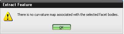

a jak postąpic z STL-em w 4-ech osiach?

STL ma to do siebie że nie ma punktów charakterystycznych/krawedzi/pojedynczych ścianek i programy CAM widza go jako jeden obiekt - przynajmniej te które znam...
Przy 3,4,5osiach w zalezności od operacji obróbkę można na STL ograniczyć narysownymi własnymi krzywymi.
Najlepiej zamienić STL na "normalne" powierzchnie
STL można w NX edytowac poleceniami z menu Edit/Facet Body... i zamienić go na powierzchnie poleceniem z menu Insert/Facet Body/Extract Feature...

Post napisał: frezowacze » 26 paź 2009, 12:25
nxcam pisze:i zamienić go na powierzchnie poleceniem z menu Insert/Facet Body/Extract Feature...
tak próbowałem ale pojawia sie komunikat

Post napisał: nxcam » 26 paź 2009, 15:04
trzeba zrobić siatkę krzywych na STL za pomocą
Insert/Surface/Rapid Surfacing...
- np. opcja Operation>Import Curves pozwala na zrzutowanie na STL siatki krzywych ze szkicu
- inny przykład w pliku pdf
przyznaję że nie mam za dużo doświadczenia w tym temacie...
