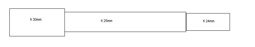

Mam takie pytanie. Jako że nie orientuje sie w ogóle w cenach usług tokarskich to chciałbym zapytać ile kosztowałoby wytoczenie wałka o długości około 25 cm i trzech średnicach 30, 25 i 24mm ?Obrazek

ja ci tego nie wycenie bo nie swiadcze takich usług ale napewno przyda sie informacja o materiale .... drewno ? alu ? stal ? i dokladności wykonania.

Przeglądając oferty, można stwierdzić, że roboczogodzina podstawowej obróbki to min. 45 PLN.

stal oczywiście.. nie, ale poważnie pytam. A może któryś z forumowiczów dałby rade coś takiego wytoczyc? podrzuciłbym konkretny rysunek z wymiarami

Lubię takie zlecenia. Na początku klient mówi coś o takim tam sobie wałku - no tu tyle , a tam trochę mniej - słowem prościzna. Potem okazuje się że tak właściwie to wałek nie może być z byle czego bo jest ulepszany cieplnie, a tak w ogóle to wszystkie średnice mają być wykonane na h6.......
Nie żebym się czepiał, ale rysujmy dokładnie.

kurde no tomken szkoda że tak daleko mieszkasz :) ale jeszcze druga sprawa.. bo powiedzmy że kupiłbym sobie pręt o gr 31 mm, ktoś by mi go wytoczył to mógłbym go sam zahartować? poprzez włożenie do pieca na pare minut i później zanurzenie w wodzie? nie zmienią się wymiary? ;>

no cóż - po hartowaniu wymiary się zmienią .
poza ty zostanie tzw. zendra .
więc - jak ma to być hartowane to po ty zabiegu warto by przeszlifować na żądany wymiar - chyba inaczej nie da rady .
