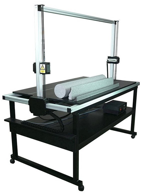

Witam kolegów,
Ponieważ pokazałem już dwie poprzednie moje konstrukcje ploterów termicznych postanowiłem pokazać i tę. Trzecia konstrukcja plotera termicznego wykonana jest na potrzeby produkcji długich elementów (głównie listew). Jest to ploter zrobiony "w poprzek", czyli rama pracuje po krótszym boku, nie po dłuższym, jak w poprzednich konstrukcjach (LYNX-T1 i LYNX-T2). Ploter ma pole pracy 600x600 mm i pracuje drutem o długości 1500 mm.
Zmian wymagały następujące elementy:
- napęd jest symetryczny, realizowany za pomocą 2 pasków zębatych z przekładnią bezpośrednią (jak w LYNX-T2). Z uwagi na długość wałka "spinającego" napędy trzeba było zastosować dodatkowe podparcie.
- podwójny (dwustronny) naciąg drutu. Z uwagi na jego długość jeden naciąg nie wystarczał, bo drut w pełnym rozgrzaniu wydłużał się o ponad 20 mm,
- nowy sterownik z oddzielnym torem napięciowym dla drutu. Stosujemy teraz napięcie ponad 35V. Mimo to (zwiększone napięcie, a więc i grzanie drutu) dajemy drut Kanthalowy minimum 0.25 mm (dobry jest także 0.35 mm). Z drutu 0.15 mm zrezygnowaliśmy. Można go oczywiście stosować, ale prędkość cięcia maleje do poniżej 100 mm/min.
- mocowanie materiału w poprzek lub wzdłuż stołu (do wyboru przez zamawiającego) - czterema listwami mocującymi tzw. "jeżami".
Reszta, jak w poprzednich konstrukcjach. Do tego modelu oś obrotowa nie jest przewidywana.
