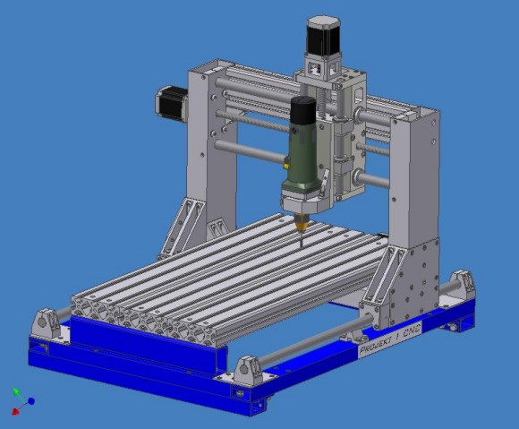

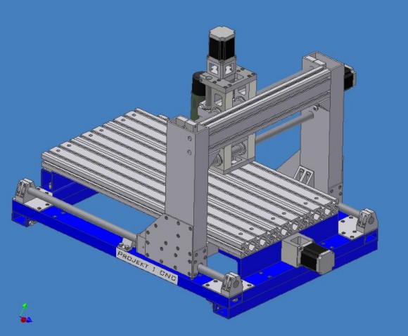

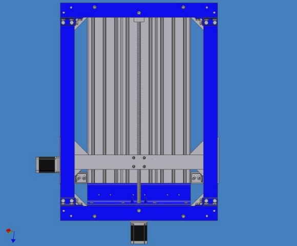

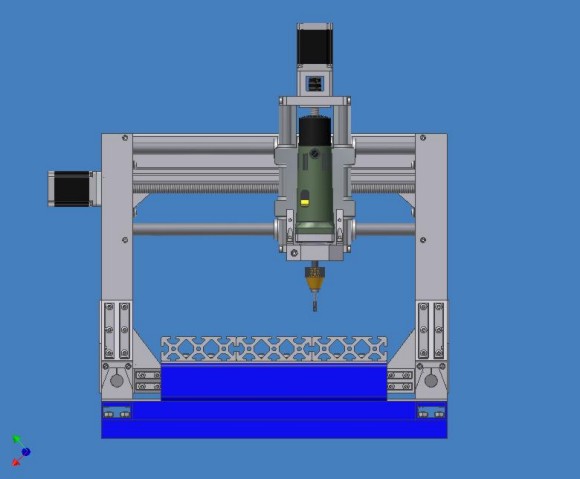

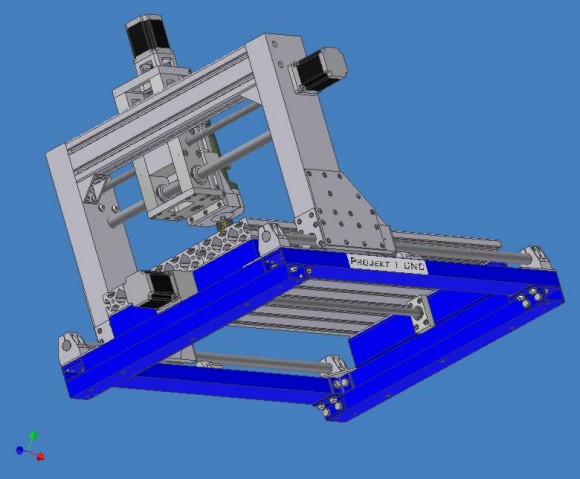

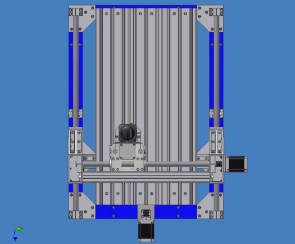

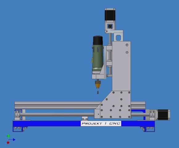

Jeśli ktoś miałby ochotę coś napisać, będę wdzięczny za uwagi :)
Budowa:
- prwoadnice: oś x = 750 [mm] ; d = 20 [mm] podparte w połowie
oś y = 500 [mm] ; d = 20 [mm]
oś z = 250 [mm] ; d = 16 [mm]
- śruby: wszystkie osie Tr 14 x 4 , nakrętki ślizgowe
I tych elementów nie zmienią bo mam już je kupione, mam także złożoną ramę prawie całą.
Chcę zastosować:
- wrzeciono FERM FBF-850E FREZARKA GÓRNOWRZECIONOWA http://www.allegro.pl/show_item.php?item=85488101 albo zwykłą szlifierkę kontową 600 [W] przerobioną na prostą.
- silniki: FL57STH76-3006A 1,3 [N m] , 3 [A/fazę] ze stronki: http://www.khalus.com.ua/data/flm/flm-m ... 23-25.html lub: http://www.allegro.pl/show_item.php?item=84616297
- i ten sterownik: http://www.allegro.pl/show_item.php?item=85436366
i tu mam największe pytanie: czy to pasuje jedno do drugiego. Dziwi mnie też dlaczego sterowniki bipolarne sprzedaje sie z mniejszym prądem na fazę podczas gdy silniki bipolarne mają przeważnie większy prąd na fazę w porównaniu do unipolarnych tej samej mocy. Z tego to jestem zupełnie zielony.
Chciałbym tym wynalazkiem frezować pleksę, sklejkę np grubości 12 [mm], aluminium na kilka przejść, np po 1 - 3 [mm] No wa w najbardziej ambitnych planach to wycinać litery z blach mosiężnych np o grubości 2 [mm] albo nawet grawerować coś stalowego.
Czy to nie za wiele sobie wyobrażam? Z góry dziękuję za wszystkie uwagi.

Super rysunki. Uwagi mam dwie:
- do frezowania stali raczej zasłaba konstrukcja, będzie się podawać oś z pod wpływem nacisku fraza w materiale
- frezarka Ferm też jest trochę szajsowata, przerabiałem ją u siebie i sądzę że jest to zły pomysł , temat Ferma był już przerabiany na forum, poszukaj.

Odradzam sterowniki unipolarne .
To strata mocy i to naprawdę duża.
Tracisz około 40% mocy silnika w ciepło (patrz na zdjęciach z alegro te olbrzymie rezystory ceramiczne które będą się grzały do około 70stopni. Może nawet jeszcze więcej bo mają tylko 10W. Ja we swoim 1 projekcie miałem podobne rozwiązanie i naprawde to był potworny problem z oddawaniem ciepła przez układ.
Polecam sterowanie bi-polarne zyskasz na mocy i parametrach maszyny.
Po za tym sterowanie półkrokowe ogranicza ciebie do maksymalnej dokładności teoretycznej 0,01mm co w późniejszyn okresie urzytkowania będzie tobie za małe. Lepszy by był mikrokrok.
Jeśli jednak upierasz się przy Półkroku to wstaw gdzieś na śrubach koła zamachowe (Maszyna będzie chodzić płynniej i szybciej)
Co do Silników to najlepsze są z najmniejszym napięciem znamionowym (można je najbardziej rozkręcić)
Nestety wadą tych silników jest duży prąd który nie każdy sterownik jest w stanie wysterować.

Można wiedzieć w jakim programie był robiony projekt?

Witam. Dziękuję bardzo za wszystkie odpowiedzi. No i chciałbym odpowiedzić na wszystkie.
Co do frezowania stali to taki mój najbardziej ambitny plan no i nie liczę za bardzo na to, ale chodziło mi bardziej o grawerowanie (np. na głębokość 0,1 [mm]) Dziękuję za uwagi dotyczące frezarki FERM Myślałem również żeby przerobić zwykłą szlifierkę z marketu za 25 złotych( tak jak to na forum wcześniej ktoś opisywał) . Szlifierka 25 zł. przerobienie jej około 75 zł. no i później tlko dokupywać jako jednorazówki te po 25, chyba wyszłoby taniej niż wrzeciono za 600 które też kiedyś się też zepsuje, ale może trafi sie coś fajnego taniego na allegro.
Inną rzecz do której mam wątpliwości są silniki + sterownik + zasilacz, nie jestem do końca pewien jak to dobrać. Może ktoś miałby jakieś propozycje? Chciałbym zstosować silniki o momencie 1,2 [Nm] do 1,7 [Nm] Ewantualnie minimalnie mocniejsze. np ten http://www.allegro.pl/show_item.php?item=84421955 ale to już bardziej mocnego nie chciałbym bo mogłoby coś się powyginać.
Dziękuję za rady panu Markowi i Mariuszowi zresztą nie pierwszy raz mi odpsuje pozatym na jego frezarce trochę sie jakby wzorowałem. Sterownika sam nie będę składał bo napewno nie dam rady poprostu, chcę gdzieś tanio kupić sterownik + silnik + zasilacz u tego anamat z allegro wyszłoby mi to jakieś 1200 zł Może wie ktoś gdzie można coś podobnego dostać ale z silnikami bipolarnymi?
Myślałem również o sterowniku STC102 ze strony http://www.wobit.pl/index.html i silnikach 57BYG707 (1,8st, 2,3A), 1,4Nm bipolar 4 też z wobitu, ale silniki są po 315 zł i aż strach pomyśleć ile będą chcieli za sterownik, ale napisałem do nich i czekam na odpowiedź, wogóle nie wiem czy zasilacz też do tego jest potrzebny czy ten wbudowany w sterownik zasila też silniki. Niestety nie idzie podać bezpośredniego linku do tych silników i sterownika, albo ja nie umię tego zrobić nie wiem :)
Program w jakim to rysowałem to INVERTOR 9
