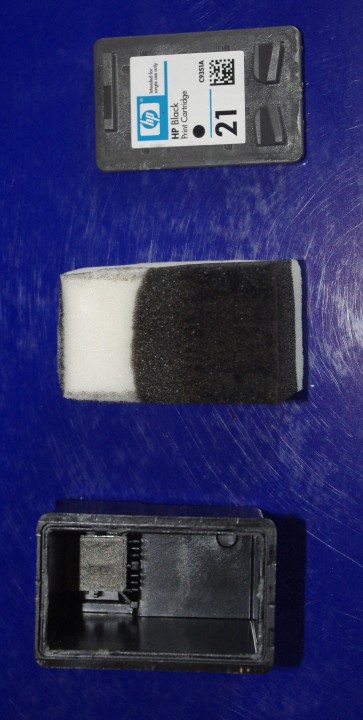

Witam serdecznie,
proszę o pomoc w doborze urządzenia, potrzebuje wyciąć (lub zlecić wycięcie, wyfrezowanie) przegrody plastikowej (tworzywo twarde) wewnątrz plastikowego pojemnika z tuszem (model HP 21). Przegroda dzieli pojemnik na dwie komory, w mniejszej jest gąbka nasączona atramentem. Chcę usunąć gąbkę i po wycieciu przegrody założyc inną, która zmieści większą porcję atramentu.
Pożyczyłam do prób frezarkę (taką modelarską) -nie poradziła sobie,za niskie obroty, mało precyzyjna. Można ta przegrodę wyłamać ale to wymaga zbyt dużej siły i czasu, poza tym pozostają części plastikowe które należałoby zczyścić ale nie wiem czym :)
Usilnie poszukuje narzędzia, które ułatwi mi tą pracę.
Za wszelkie uwagi będę wdzięczna. Zdjęcia lub szerszy opis problemu mogę dosłać :)

Wrzuc tutaj albo na mail'a foto tego pojemnika, ze zwroceniem uwagi na element ktory chcesz wyciac.

Wracając do tematu znalazłem u siebie to HP21 - problem jest tylko w tym że tam nie widze żadnej przegrody :> .

O dziękuje, ja jeszcze nie mam fotki.
Tusz, który masz to model starszy, teraz są modele HP 21 i HP 21XL, te pierwsze mają przegrodę tuż za siateczką (gąbeczka z atramentem zajmuje może 1/3 całości pojemnika), widoczną na dnie pojemnika.
Model XL- jak sama nazwa wskazuje- ma większą pojemność i przegrody nie posiada, tak jak w pokazanym na zdjęciu modelu.

Osobiście nie wyobrażam sobie cięcia wnętrza pojemnika za pomocą freza. W trakcie takiej obróbki powstają wiórki o różnej wielkości i bez wątpienia znajdą się takie, które skutecznie zablokują dysze głowicy, oczywiście nie od razu. Koleżanka zamiast odnieść biznesowy sukces poniesie porażkę. Jedyne co przychodzi mi do głowy to "cięcie" tworzywa za pomocą drutu grzejnego. Potrzebna jest lutownica transformatorowa i odpowiednio ukształtowany grot.

A czy jakies narzedzie termiczne nie wchodzi w gre. Jak to tworzywo poddawaloby sie pod czyms w formie noza termicznego..?

Ja zaproponowałbym tzw. dremelka
Ja kupiłem taką miniszlifiereczkę firmy alpha tools zestaw walizkowy z kilkoma "końcówkami" za ok 70-80zł.
Część końcówek to było badziewie ale niektóre się świetnie spisują.
Bardzo pomocne przy majsterkowaniu .
Dokupić jakiś fajny frez do plastiku i można działać.
