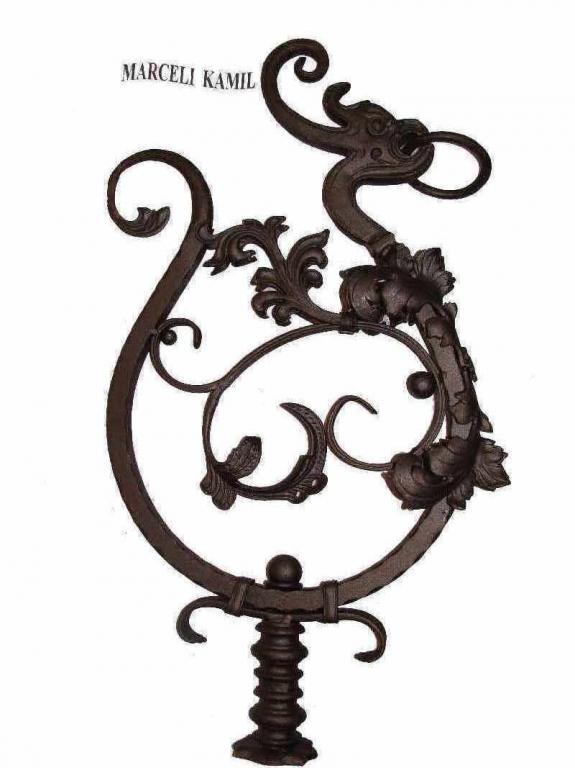

jak to jest zrobione , czyli co potrzeba do wykonania takich tudzież podobnych rozet, mam do ogrodzenia działkę po dł. ok 170m i chciałbym aby były w ogrodzeniu takie (podobne) rozety . Googlowałem ale jak na złość nie ma forów jak to o elementach kutych.
Może ktoś się zna na tej obróbce.A kosz na alle drogo to ok 170zł/szt. drogo.
Oczywiście chodzi mi o ten łeb bo gięcie skrecanie i spawanie tych listków to nie kłopot

Listki i mniejsze elementy sa robione na wykrojnikach-tłocznikach, główny element jest prawopodobnie kuty, wszystko jest razem spawane lub zgrzewane.

Dokładnie, lwią część pracy robi tu kowal.
Zdarzało się nam na laserze wycinać kształty wykończeniowe do ogrodzeń (np. liście, groty).
