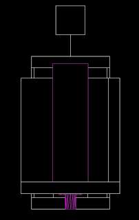

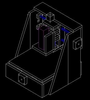

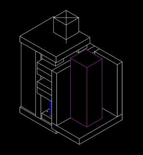

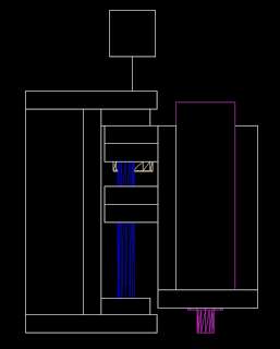

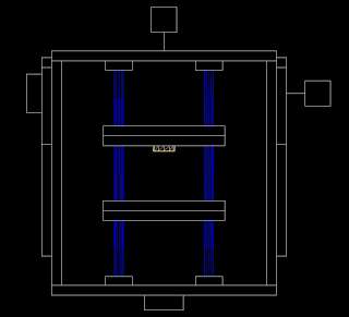

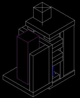

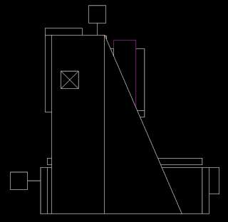

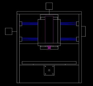

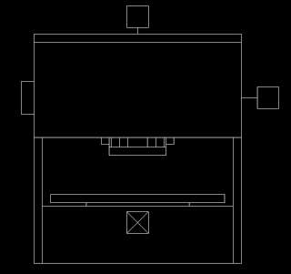

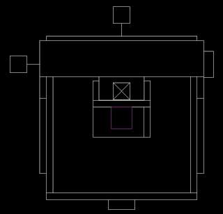

Szanowni Koledzy i Koleżanki,
zwracam się z prośbą o krytyczno-konstruktywne uwagi dotyczące poniższego projektu frezarki.
Założenia:
- pierwsza konstrukcja edukacyjna
- przeznaczenie do frezowania i grawerowania miękkich materiałów (drewno, plexi, PCB)
- materiał ramy MDF 22mm
- silniki 1,26Nm
- śruby trapezowe 14x4
- mocowanie śrub: strona napędowa - łożyska skośne 3201, strona wolna - łożyska w oprawach UCF201 i UCFL201
- nakrętki IGUS 14x4 (bezluzowe, po jednej na oś)
- prowadnice liniowe fi20mm (X, Y: 500mm, Z: 250mm)
- łożyska liniowe LM 20 UU
- zakres roboczy 300x300x92mm
- łączenie elementów: śruby meblowe z nakrętkami wałeczkowymi
Proszę o Wasze uwagi głównie w temacie proporcji ramy i głowicy,
ew. sposobu (kierunku) łączenia poszczególnych elementów.
Obrazek Obrazek
Obrazek Obrazek
Obrazek Obrazek
Obrazek Obrazek
Obrazek Obrazek

Re: Projekt MDF - prośba o ocenę
Post napisał: wood carver » 18 sie 2009, 21:54
Założenia:
nie za duży skok jak na tak maleńskie silniki?
Tak na przyszlość...lożysko skośne dobrze jest
'podeprzec" zwyklym kulowym w tej samej oprawie
skośne nawet 2 rzędowe jest bardzo nieodporne na "przekoszenia"
Przy mocowaniu do mdf, jest malo prawdopodobne uzyskanie wspólosiowości.

pit
Posty: 311
Rejestracja: 23 cze 2006, 08:02
Lokalizacja: wawa
Post napisał: pit » 20 sie 2009, 23:18
według tego co widzę na rysunkach bez wymiarów, powinieneś zwiększyć rozstaw łozysk w osi "z" bo będzie ona pływać w każdą stronę jak pijana żaba. Ale tylko mi się tak wydaje patrząc z proporcji na rysunku.
