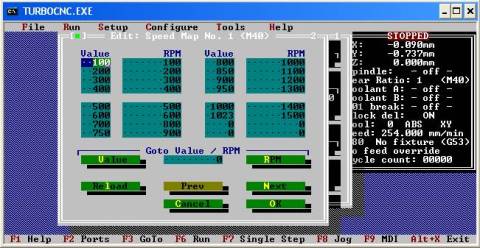

Witam. Po dłuższym czasie i testowaniu mogę kolegom przedstawić zrobiony wspólnie z kolegą ALI układ sterowania
wrzecionem z programu TURBOCNC 4.01. ponieważ układ jest przeznaczony do sterowania wrzecionem z falownika została dodana funkcja załaczania osobnych przekaźników dla lewych i prawych obrotów.(w TURBO jest jeden-załącz-wyłącz i drugi -lewe-prawe). Płytka daje poziom napięcia sterującego od 0-10V. Układ jest wykorzystany do sterowania wrzeciona tokarki o mocy 1.5kW. Program TURBOCNC wymaga do dobrego działania z powyższą płytką skonfigurowania tak zwanej mapy obrotów (speed map) ponieważ automatyczna kalibracja w programie nie działa należy mapę ręcznie skonfigurować. Program posiada 1023 poziomy napięcia które potrafi rozróżnić i które możemy wpisać w mapę. Opiszę własną konfigurację i mój sposób ustawiania. Ponieważ stwierdziłem że z poziomu MDI wartości obrotów nie są przyjmowane powtarzalnie (dlaczego nie wiem podejrzewam bład w programie) a z programu są powtarzalne, napisałem krótki programik do zadawania i odczytu prędkości(załacznik). Założyłem zakres i możliwości wpisywania obrotów od 100-1500(bez przełożenia) co 100 obrotów. Czyli 15 zakresów i wpisałem do -configure-speed map-map-edit-ok-ok. teraz uruchamiając program mogłem odczytać rzeczywistą wartość obrotów. Najlepiej zrobić sobie tabelkę i wpisać odczytane obroty. Z tabeli widzimy czy mamy zwiekszyć czy zmniejszyć wartość liczbową dla danej wartości obrotów w konfiguracji. Z własnego doświadczenia proponuję edytować plik turbocnc.ini w którym ta mapa znajduje się na końcu i łatwo ja zmienić.
