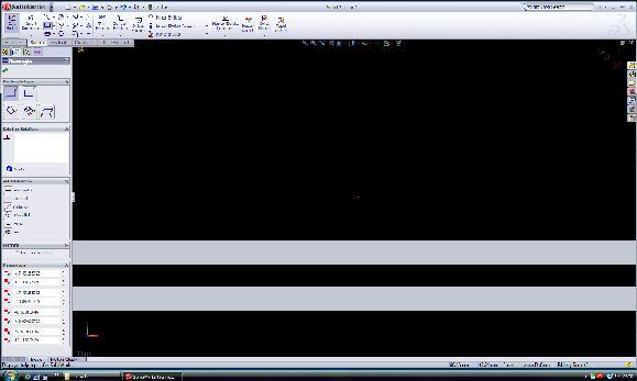

Mam problem z grafika w Solidzie 2009 x64 niewiem co jest grane podejrzewam sterowniki do grafiki moja karta to radeon hd 8050 1024 gddr3.
Problem wyglada tak po odpaleniu SW wszystko jest ok kiedy zaczynam kreslic pierwszy rysunek ekran robi sie czarny
Moze sie ktos spotkal z podobnym problemem dodam jeszcze ze mam viste home premium x 64

U mnie jest cos takiego jak w zalaczniku nawet jak odpalam przez soft mode [zalamka]
Zmienialem sterowniki do grafy na najnowsze nic niedalo jeszcze gozej bo wczesniej sie w soft tak niedzialo Pomocy
to jest ten problem

Spróbuj tego:
Prawy klik na Pulpit -> Właściwości -> Ustawienia -> Zaawansowane -> Rozwiązywanie problemów i tu ustaw 'Przyspieszenie sprzętowe' na 'Brak'
Pozdro

Dokładnie tak jak kolega prawi :) proponuje jeszcze zainstalować dedykowany sterownik do SW systemu i karty
