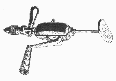

Post napisał: BYDGOST » 14 lip 2009, 21:50
Na złomach bywają takie wiertarki, niektóre w dobrym stanie. Możesz z nich wymontować takie mniej więcej koła jakie Cię interesują.
wiertarka piersiowa.gif (9.18 KiB) Przejrzano 10810 razy
