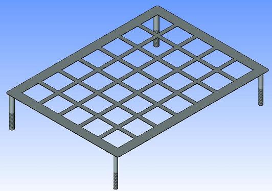

Projektuję metalową maskownicę(jak na rysunku). Najwazniejszy jest efekt estetyczny. Dlatego chciałbym zastosować blachę AL, potem detal poddać anodowaniu.
Drugi wariant to blacha stalowa ale z jakimś super pokryciem.
Średnica prętów mocujących i gwint będzie zależeć od dostępności nakrętek.
1) Jeżeli zastosuję anodowane AL to nie mogę użyć nakrętek stalowych, bo będzie mi korodować, czy tak? A czy mógłbym jakoś zabezpieczyć pręt/nakrętkę przed korodowaniem gdybym użył nakrętek stalowych?
2) W jaki sposób normalnie łączy się elementy stalowe i aluminiowe razem. Spawanie odpada, lutowanie też(już takie patenty widziałem).
3) Gdybym zastosował wariant 2, to czy istnieje jakaś powłoka galwaniczna która nadałaby stali wygląd anodowanego aluminium? Chciałbym uniknąć powłoki o wysokim połysku, jest zbyt pospolita. Lakierowanie maskownicy też raczej odpada. Blacha mogłaby wyglądać trochę jak stal uzywana w gastronomii.
4) Czy orientujecie się z jakiej blachy wykonane są obudowy do zasilaczy komputerowych?
UWAGA
Najważniejszy jest aspekt wizualny!
Pręty będą spawane od spodu maskownicy.

Nakretki nachodziłyby na te prety gwintowane?
Nie będzie korodować. Spójrz tu
http://pl.wikipedia.org/wiki/Szereg_nap ... owy_metali
Raz, że metale są blisko w szeregu , dwa, że jak dasz nakretkę pocynkowaną to cynk jest jeszcze bliżej Al a trzy powłoka anodowana jest trwała i dodatkowo izoluje również elektrycznie.
Możesz podać orientacyjne wymiary maskownicy? i wymiary gwintów? Bo od tego zalezy o czym mówimy. A może wystarczy osobna ramka z płaskownika ze szpilkami stalowymi i na to maskownica aluminiowa anodowana na taśmę dwustronnieklejacą?

wymiary: 1000x650, płaskownik raczej odpada.
sruby/prety: to pewnie M3/M5, dlugosc gwintowana, = tyle zeby wlazla nakretka + podkladka.
Grubosc blatu, ok 26mm. Otwory w maskownicy: 102x102
Czyli moge spokojnie wykonać maskownice w AL(PA6)(razem z pretami) i uzyc nakretek cynkowanych. Zgadza się? Bo jeden gosc powiedzial mi ze chociaz anodowane to i tak bedzie korozja.
To zapytam sie jeszcze o AL:
Powiedzmy ze blacha 2-3mm, PA6. Cięcie wodą czy laser ? Które przeważnie jest tańsze? Najlepiej zeby krawedzie otworow kwadratowych nie byly ostre.
Spawanie. Jaka jest najmniejszy szew/spoina ktora wprawiony spawacz moglby zrobic na tej blasze i precie powiedzmy M5. Chodzi mi o szerokosc w plaszczyznie blachy.
Prety beda mialy dlugosc ok 45mm.

Jeśli zależy Ci na ładnych krawędziach to cięcie wodą (nic się nie nadtopi i nie będzie wywijać materiału), Co do anodowania to lepiej, żeby to było PA11, dużo lepiej nadaje się do takiej obróbki niż PA6, zresztą podejrzewam, że i tak innej blachy niż PA11 w tym wymiarze nie dostaniesz. Dowiedz się też, czy taki duży i relatywnie cienki w stosunku do powierzchni materiał ktoś będzie chciał anodować. Dowiesz się przy okazji jak rozwiązać problem miejsca podłączenia prądu w procesie anodowania. Czasem trzeba wykonywać specjalne, usuwane poźniej naddatki. Największym problemem będzie przymocowanie śrub. Myślę, że spawanie odpada, przy tej grubości blachy (choć spawaczem nie jestem i mogę się mylić). Są specjalne kleje do aluminium, które mają rewelacyjne właściwości mechaniczne. Wykorzystuje się je np. przy wykonywaniu prototypów odlewów. Niestety nigdy osobiuście nimi nie kleiłem, tylko je obrabiałem i nie znam nazwy. Może inny Forumowicz pomoże.
