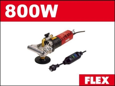

WItam, robie wazony z kamieni ogrodowych tzw. "łupki" Do szlifowania używam szlifierki kątowej Bosh i najgrubszych papierowych tarcz ściernych. Jedna tarcz starcza na zrównanie krawędzi dwóch kamieni. Szukam jakiś szlifierek może z tarczami diamentowymi tak aby nie wymieniać ich często bo jest to kłopotliwe.
Także chciałbym ograniczyć kurzenie podczas szlifowania, słyszałem o szlifierkach wodnych:
Link do szlifierki
Tarcza gumowa z papierem ściernym na kątówce Bosh jest trochę elastyczna podczas szlifowania i mogę dojść do wszystkich krawędzi, nie wiem czy w tej wodnej jest tarcza sztywna?? i czy nadaje się do łupków.

Szlifierka na powietrze (pneumat) + dużo wody. Bez wody szybko tracisz ścierniwo i jakość słabsza. Zobaczysz różnicę z wodą. Tarcze z domieszką diamentu jak najbardziej polecane do kamienia, bez wody nie próbuj na tych tarczach bo w minutę ścierniwa nie będzie.

taką szlifierką pracuję na codzień, to jest bardzo dobry i drogi sprzęt i trzeba o niego bardzo dbać , bo serwis jest dość drogi.
:arrow: Po pierwsze- po każdej wykonanej pracy i odłożeniu jej na bok trzeba ją dobrze przedmuchać sprężonym powietrzem.
:arrow: Po drugie- zakładać tylko gumowe krążki i do nich rzepy ( stosując ścierniwa magnezytowe w ciągu dwóch tygodni rozpadną nam się łożyska)
:arrow: Po trzecie- nie za bardzo dociskać do obrabianego materiału

dance1 pisze:Szlifierka na powietrze (pneumat) + dużo wody. Bez wody szybko tracisz ścierniwo i jakość słabsza. Zobaczysz różnicę z wodą. Tarcze z domieszką diamentu jak najbardziej polecane do kamienia, bez wody nie próbuj na tych tarczach bo w minutę ścierniwa nie będzie.
Są już w sprzedaży rzepy na sucho
mają strukturę podobną do plastrów miodu...
