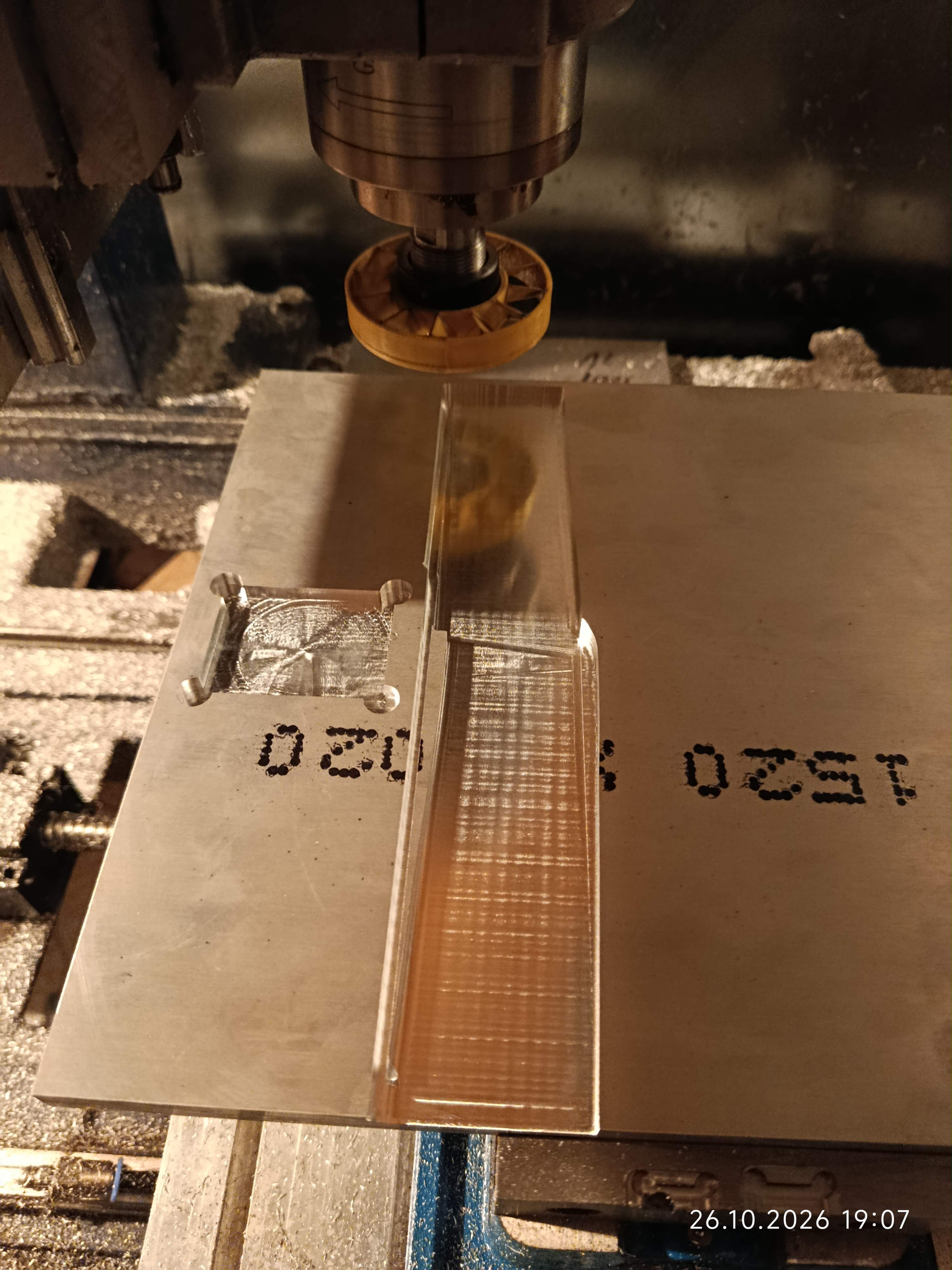

Cześć, mam problem z frezowaniem adaptacyjnym rowka 290x44mm. Bez przerwy wychodzi coś na kształt litery "V" w osi y, a operację profilowania wykonuje prawidłowo/ w odpowiednim miejscu( operacje są w jednym pliku). w każdym jednym symulatorze wliczając ten w sterowniku, pokazuje prostokątny rowek( prawidłowy kształt). Sterownik to DDCS EXPERT V.2.1, silniki osi : serwokrokowe 4Nm, śruby kulowe 1605, 2560 sygnałów na mm, wózki hgr20, program freecad. Przetestowałem różne postprocesory i we wszystkich jest ten sam problem. Silniki nie gubią kroku, przetestowałem układ silnik-kontroler-sterownik i jak zablokowałem ruch osi, załączył się alarm w DDCS-sie i zablokował wszelkie operacje. Osie pracują gładko. Frez fi 3mm, posuw 1400mm/min, ap5mm, ae 0,15mm. Proszę o pomoc, bo już kota dostaję
