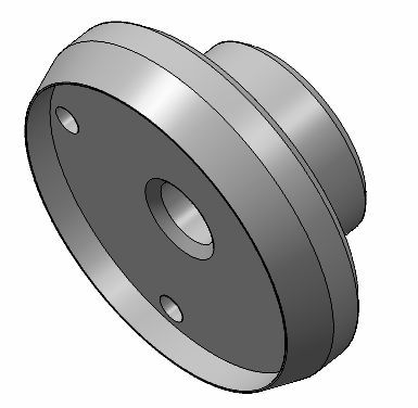

Witam, potrzebuję filcowe podkładki o średnicy ok 10 cm z cienkiego filcu, szukam i szukam w necie ale nie mogę znaleźć, owszem filc sam mogę kupić ale gdzie go pociąć??? potrzebuje tego około 1000 więc reczne cięcie odpada :)

wytocz sobie wybijak i wybij nim te filce.

Post napisał: BYDGOST » 22 cze 2009, 13:39
A ten wycinak może wyglądać np tak:

Post napisał: pukury » 22 cze 2009, 14:00
witam.
robiliśmy podobne wycinaki dla chałupników z naszej firmy .
okazało się że o wiele bardziej efektywnie było zatoczyć kilkanaście kawałków zwykłej rury .
średnica była oczywiście trochę mniejsza .
wycinali na sklejce 20mm - podklejonej ( na taśmie dwustronnej ) do płyty stalowej .
jak się rurka " zużyła " to podtaczało się raz jeszcze - itd.
koszty wykrojnika były zbyt wysokie a i tak " leciały " .

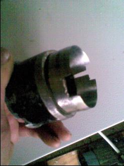

Post napisał: BYDGOST » 22 cze 2009, 14:07
Przyznam się, że dla potrzeb majsterkowania w domu też wykonałem z rury i bardzo ładnie nim się wycinało. Natomiast ten powyżej robiłem dla firmy wg ich wskazówek.

wood carver
Posty: 1243
Lokalizacja: okolice Krakowa
Post napisał: wood carver » 22 cze 2009, 19:40
mój wykrojnik z rury w oprawce z innej rury ;)
sory za kiepską jakość zdjęcia
