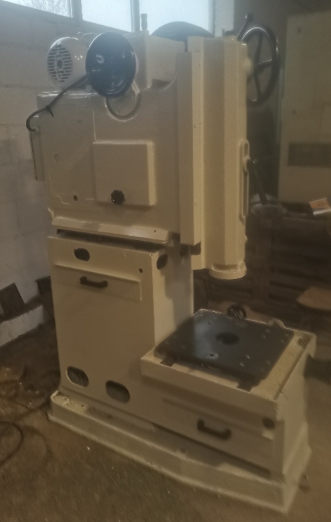

Witam. Taka ciekawostka a może i nie, chodzi o to że posiadałem wiekową strugarkę poziomą do metalu która nie dość że była na śrubach dość mocno wyeksploatowana to jak dla mnie niepraktyczna w obecnych czasach do strugania powierzchni a i do dłutowania kanałów wpustowych też bardzo ale to bardzo niewygodna. Postanowiłem że troszkę ja przerobię, bo szkoda da na złom. Wykorzystałem dosłownie to co było na stanie, czyli hiwin 35, po cztery pod strugarkę i cztery pod stół, śruba kulowa 20 ) bo taka była ) przekładnia planetarna ( tak była i taka zostanie) pas zębaty jest za maszyna a dokładnie na jej plecach, posuw poprzeczny na śrubie trapezowej z podwójną nakrętka ( poprzecznie ze względu na przyzwyczajenie znacznie rzadziej dłutuje) korpus to już wypaliłem z lasera, plus szuflady na wiór i na narzędzia, uchwyt na dlutaki. Silnik zmieniony bo w oryginale był jakiś gigantyczny kloc. Maszyna rozebrana, wyczyszczona i nasmarowana, mogę powiedzieć że laleczka. ;) Pewnie ktoś powie że jaki sens, ale prawda jest taka że albo mogłem na złom albo uruchomić tak jak to widać na załączonym obrazku. Na stole poprzecznym mogę przykręcić uchwyt, imadło lub stół podziałowy, otwór przelotowy jest do samego fundamentu maszyny co czasem się przydaje ( wiem z doświadczenia) no i to tyle , może ktoś ma podobny sprzęt, i już miał zamiar złomować, więc moja opinia jest taka że można spróbować dać drugie bardziej praktyczne życie. Pozdrawiam

mtryb14 pisze:Pewnie ktoś powie że jaki sens,
Sens jest taki ze jak właściciel zadowolony to reszta nie ma nic do tego. :P Ale pomysł ciekawy i oryginalny.
