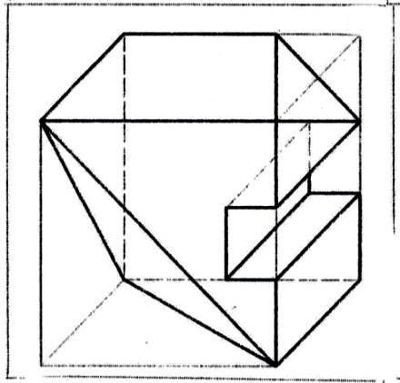

Byłby ktoś w stanie zwizualizować mi rzut tej bryły z góry, z prawej strony i z dołu?

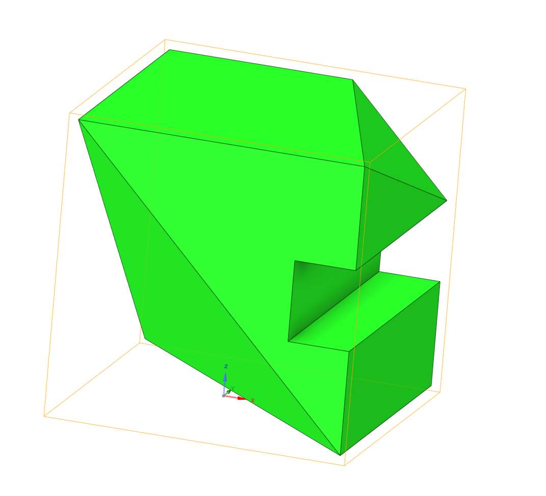

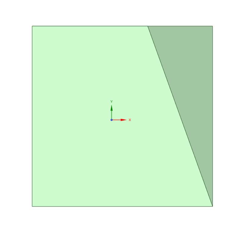

góra:

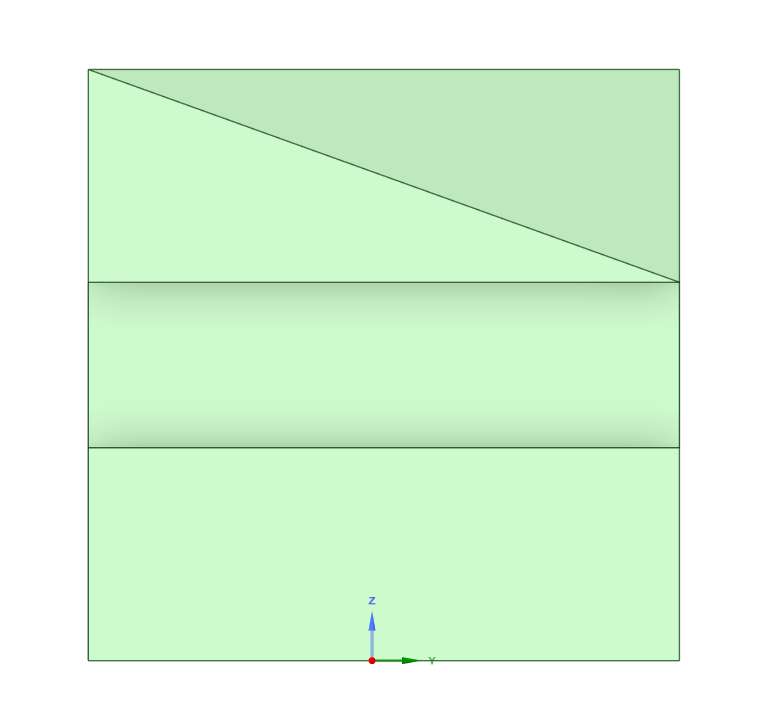

prawa:

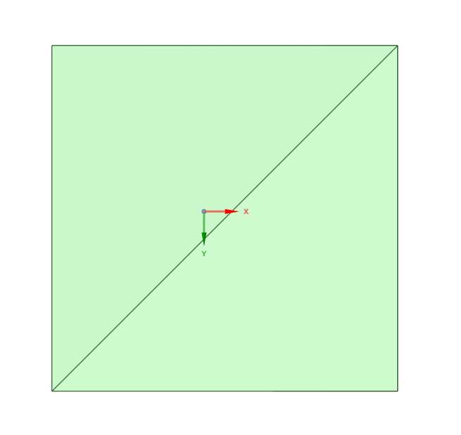

spód:
