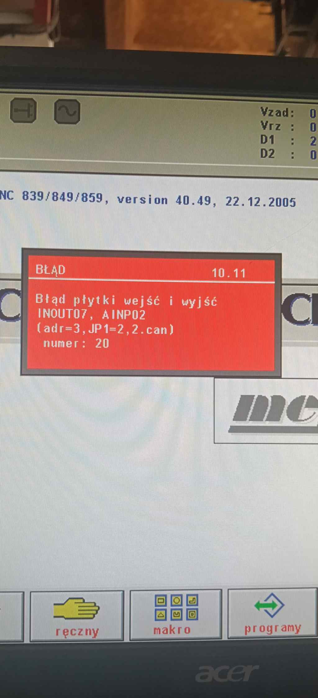

Witam. Od jakiegoś czasu miałem problemy z działaniem w/w przecinarki CNC Eckert. Problem polegał na wyrzucaniu błędu związanego z płytką INOUT07 co unieruchamiało maszynę. Często pomagał reset po czym maszyna odżywała na pewien czas( tydzień, miesiąc lub kilka dni) losowo. Ostatnio odmówiła posłuszeństwa totalnie. Nic nie pomaga. Załączyłem screen błędu. Do tej pory sprawdziłem zasilanie płytki Inout07 i jest ok 24V, ale był też dołożony zamiennie zasilacz 24V zamiast standardowego i nic to nie zmieniło. Sprawdzony został kabel transmisji z komputerem wszystko ok. Wymienione zostały kondensatory na kartach wewnątrz sterowania gdyż 2 z nich były mocno wybrzuszone. Maszyna jakimś cudem działała 1,5 dnia po czym sama wyrzuciła błąd i już nie wstała. Sprawdzone zostało zasilanie układu komunikacji RS-485 na płytce INOUT07 i jest dokładnie 5V. Co można jeszcze sprawdzić. Może miał ktoś podobne problemy z ową płytką i tym błędem.
Pozdrawiam Łukasz i proszę o pomoc w rozwiązaniu problemu.
Przecinarka gazowa Eckert CNC 859
Unieruchomienie maszyny przez płytkę INOUT07
