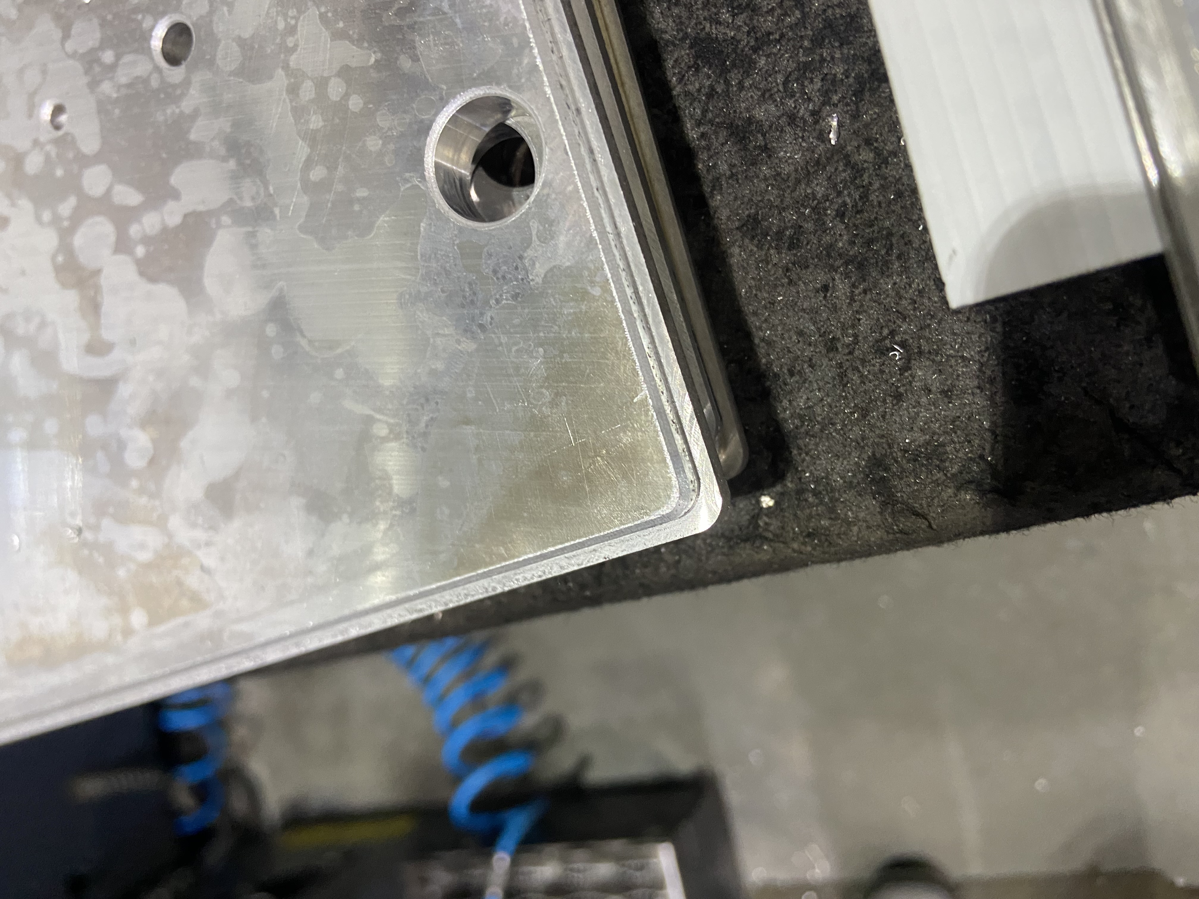

Witam gdy wycinam płyty aluminiowe mam problem ze przy przebijaniu na powierzchni aluminium pojawia się plama jest ona nie zmywalna i nie wiem jak sobie z tym poradzić
Czy ktoś byłby w stanie pomóc

Sprzedają blachy aluminiowe z folią ochronną, ale nie wiem czy folia sprawdzi się przy waterjet.

Niekoniecznie ze studni. Jeśli na tym samym stanowisku tnie się stal i aluminium, to w wodzie tworzy się zawiesina cząsteczek rdzy, która barwi aluminium. Wodę można "odżelazić". Sprawdź pH, bo moim zdaniem woda może być za kwaśna. Trzeba dodać coś, co ją zalkalizuje.

Papierki lakmusowe można kupić w aptece. Jeśli nie mają na stanie, sprowadzą.

Papierki do sprawdzania pH wody (to nie te same, co do sprawdzania twardości wody) można czasem dostać (dosłownie dostać) w firmach, które zajmują się sprzedażą art. AGD (ekspresy do kawy, pralki). Mają też w sklepach akwariowych.
A w aptekach mają do pomiaru pH moczu. Też nie są specjalnie drogie.
