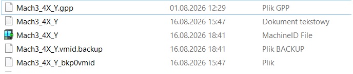

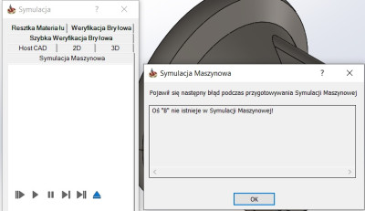

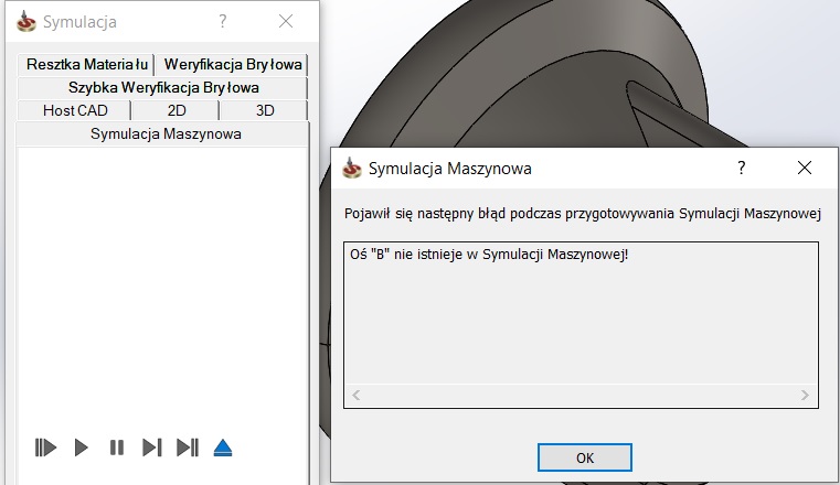

W edytorze maszyny pod pozycją nazwa symulatora maszynowego -zmieniałem klika pozycji ale nie udało się, były wyświetlane różne komunikaty.
Jak masz wiedzę to napisz jakich plików /rozszerzenia/ potrzebuję.
Mam takie coś w folderze ...... Gpptol
.gpp to postprocesor

Potrzebujesz katalog z nazwą maszyny, w srodku plik xml z tą samą nazwą i pliki stl z geometriami części ruchomych.
Symulator maszyny nie jest właściwością postprocesora, tylko maszyny.

ale można chyba przerobić, poprawić jakąś inną, np. znalazłem maszynę gdzie brakuje tylko osi B
