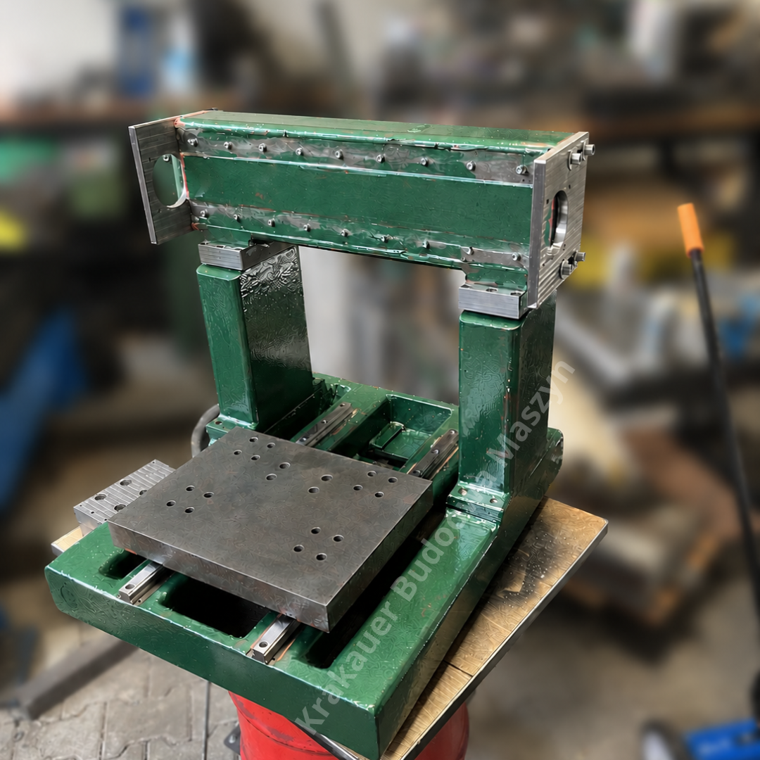

Mała zgrabna, w fazie przymiarek owalona pierwsza warstwą farby.
os linux cnc
x330
y300
z250
silniki krokowe z enkoderem 8nm
śrubki 1605
wozki hgh20ca szyny hgr20
czesci wykonane z stali 12-40mm
