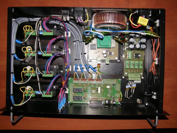

Jako że jestem "na bakier "z elekroniką mam pytanie do znawców tematu czy dobrze zmostkowałem te połączenia w sterowniku tymi żółtymi kabelkami? :oops:
Coś tam nakombinowałem ,narazie wygląda to tak jak na zdjęciu poniżej:
Ten szary gruby kabel jest ekranowany ,przy wtyczkach bedzie tez podłączany ekranowany kabel i właśnie nie wiem czy ekranowac też w środku te kabelki..

Post napisał: wood carver » 16 cze 2009, 23:02
popodciagaleś sobie 5V ciut oszczędzając przewodów :)
jak ten żólty to +5V i podpiales pod ( + ) to dobrze ;)
nawet gdybys pomylil przewody, to wejscie jest na optodiodzie...w przeciwnym kierunku prąd nie poplynie....w najgorszym przypadku zrobisz zwarcie na zasilaczu 5V
brakuje ci jeszcze prądu roboczego....tu nie mozesz pomylic przewodów ;) bo będzie bum...

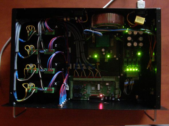

- czemu nie palą sie zielone diody na sterownikach?

Diody sie nie świecą na sterownikach bo nie podłączone jeszcze.Jakiś wentylator dodam a jaki proponuje kolega ? taki wydmuchujący czy wdmuchujący powietrze ?

Post napisał: Leoo » 18 cze 2009, 09:10
Wszystko wygląda "ładnie" ale -
Przewody silników prawie dotykają płyty głównej gdzie znajdują się sygnały sterujące.
Kable między płytą główną a sterownikami przebiegają blisko przewodów do silników, zasilacza i przewodów sieciowych. Ekrany kabli trzeba połączyć z masą. Praktycznie wyjścia silników i wejście LPT są obok siebie, choć miejsca w obudowie jest sporo.
Układ wyprowadzeń sterowników sugerował umieszczenie wyjść po prawej stronie obudowy a płyty głównej i wejść - po lewej. Przewody łączące były by krótsze i odporność na zakłócenia większa.
Tak czy inaczej aktualnie koniecznie trzeba wykonać skrętki na kablach fazowych wszystkich sterowników. Oddzielnie dla fazy A i B.
Jeśli w układzie stosujemy kable ekranowane należy pamiętać by żyły sygnałowe odsłaniać na możliwie najmniejszej długości.
Oczywiście w aktualnej konfiguracji sterowanie może działać poprawnie ale może przytrafić się gubienie pojedyńczych kroków.
W kwestii wentylatora - proponuję wydmuchujący, umieszczony w prawym boku obudowy.
Wystarczy nawiercić po kilka otworów (aktualnie) po lewej stronie obudowy w okolicach żeberek radiatorów sterowników oraz w okolicy trafa (lewa strona).
Dobrze jest zastosować choćby najprostszy filtr np. z kawałka włókniny na wlotach powietrza.

To jak mam rozumieć "odzielnie dla fazy A i B ? wspolnie- zekranować A+ i A- oraz wspólnie B+ i B- czyli 2kabelki razem +2kabelki razem czy wszytkie totalnie osobno? Nie znam sie na tych fazach i całej tej elektronice

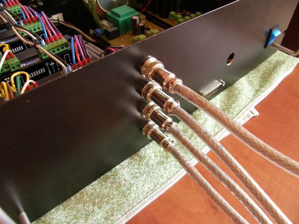

Dodam że do wtyczek wchodzą kable ekranowane i maja podłaczenie ekranu do masy wtyczki z jednej strony i własnie od której strony je wsadzic? od strony elektroniki czy od strony silnika [strona silnika -gniazda będa zamocowane na ramie maszyny ]
Wentylator dodam tak jak kolega zaproponował , dziękuje za poradę i skomentowanie wciskam pomógł ..
Poniżej fotka z wtyczkami

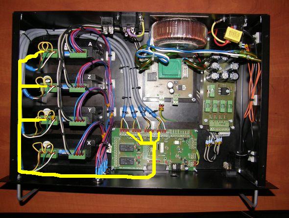

KAPaGo pisze:To jak mam rozumieć "odzielnie dla fazy A i B ? wspolnie- zekranować A+ i A- oraz wspólnie B+ i B- czyli 2kabelki razem +2kabelki razem czy wszytkie totalnie osobno? Nie znam sie na tych fazach i całej tej elektronice
A+ i A- jeden warkoczyk, B+ i B- drugi warkoczyk bez ekranowania.
Ekranowane kable łączące sterowniki i płytę główną można przełożyć tak, by przebiegały po płycie czołowej. W ten sposób nie będą równolegle do kabli zasilających i silnikowych, lecz będą je przecinać pod kątem prostym, co wyeliminuje ewentualne sprzężenia, mimo iż będą bardzo blisko siebie. Na dodatek ich długość znacznie się zmniejszy. Od strony płyty głównej w/w kable proponuję spiąć w wiązkę i poprowadzić w stronę płyty czołowej na wysokości gniazda LPT.
