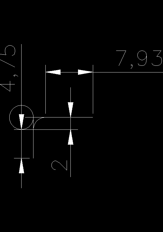

Może to banalne ale mam taki problem z wykonaniem promienia zewnętrznego.
Jest do zrobienia promien r2 frezem fi 4.Pisząc program dojazdu do punktu początkowego uwzględniając promień freza no i oczywiście parametry I i J oraz punkt końcowy rownierz uwzgledniając promień freza mam wrażenie że frez omija naroże wykonując łuk.
Przyjmijmy że punkt początkowy lini 4.75 to punkt 0 w którym znajduje się środek feza.
G1 X-2 Y6.75
G2 X0 Y8.75 I2 J0
G1 X 7.93
W czym problem?

W/g mnie ma być tak;
G1 Y4.75
G2 X2. Y6.75 I2.J0.
G1 X9.93
oczywiście z uwzględnieniem G41 dla freza.

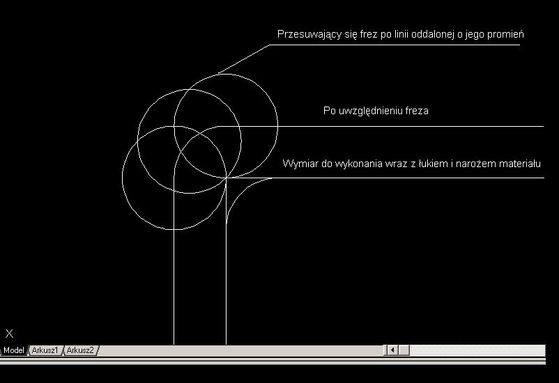

Po rysunkowym i ręcznym uwzględnieniu promienia freza wychodzi na tyle dziwnie że frez omija łuk który ma wykonać.Czyli co? Bez korekcji się nie obędzie?
Jak ją w takim razie w takim przypadku zastosować?Obrazek

Jeżeli bez korekcji to:
G1 X-2 Y4.75
G2 X2 Y8.75 I4 J0
G1 X9.93 Y8.75
Ale zawsze jest lepiej podać korekcję narzędzia (G41,G42) i podawać wymiary detalu

G1 Y4.75 (1 na rys.)
G2 X2. Y6.75 I2.J0. (2 na rys.)
G1 X9.93 (3 na rys.)
z korekcją G41.
Promień wyjdzie Tobie zawsze , niezależnie czy wykonasz ruch frezem z korekcją G41/G42 lub bez.
... i jeszcze raz przeczytaj :smile: co Endrju76 napisał;
,,Ale zawsze jest lepiej podać korekcję narzędzia (G41,G42) i podawać wymiary detalu''.
Endrju76
Posty: 352
Rejestracja: 30 wrz 2008, 21:17
Lokalizacja: Śląsk
Post napisał: Endrju76 » 15 cze 2009, 20:18
Jeszcze jedno
danielbrojek Wykonujesz rysunek ACAD to widzisz że środek freza jak jest odsunięty od profilu o 2 mm to wykonuje łuk o promieniu 4 mm. Masz zrobiony ładny rysunek z kółkami to zmierz promień tego łuku. Dlatego I=4.
