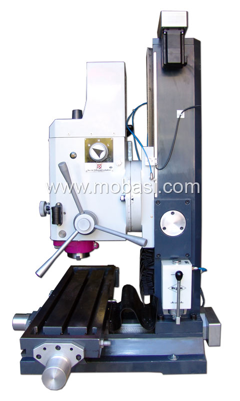

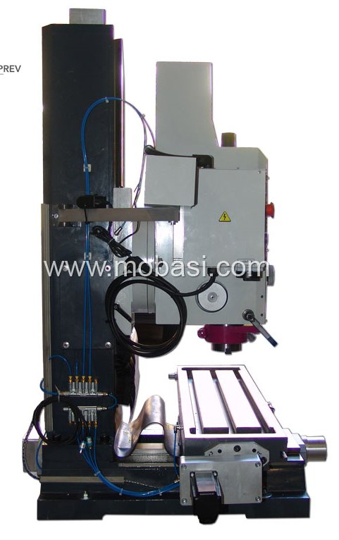

Swoje odleżała na palecie od zakupu i teraz pasuję zabrać się za modernizacje frezarko-wiertarki.
Ale mam pytanie jak najprościej zrealizować centralne smarowanie.Znalazłem podobne rozwiązanie oto fotki (zapożyczone z strony http://www.mobasi.com/cnc/optimum/bf-46-vario.php) )

Post napisał: luber » 20 lip 2009, 22:00
Nie wiem jak to jest w profesjonalnych maszynkach ale takie centralne smarowanie ma jedną wadę.
Z doświadczenia wiem ,że smar (zwłaszcza gęsty) wybiera zawsze najkrótszą drogę, a kiedy wyloty smarowniczek są niewidoczne to ustawienie zaworkami dawki na poszczególne punkty smarowania jest szczególnie problematyczne.
frontside
Posty: 226
Rejestracja: 06 maja 2007, 14:37
Lokalizacja: warszawa
Post napisał: frontside » 20 lip 2009, 23:11
Normalnie to nie powinien być rozgałęźnik, tylko malutke pompki - dozowniki. Podają określoną ilość smaru i zamykają się do momentu spadku ciśnienia świeżego smaru. Vogel takie np. robi.

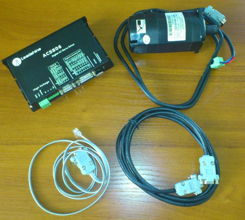

Po dłuższej przerwie w końcu udało się znaleźć chwilę czasu aby zając się modernizacją BFy bo maszyna odleżała praktycznie nie używana chyba z 4 roki od zakupu .
Zostały wymienione śruby na kulowe o średnicy 25 - miłe zaskoczenie bo okazało się, że od strony napędowej były już założone podwójne łożyska skośne ( odpadł problem wykonania bloków łożyskujących).
Centralne smarowanie - okazało się też , że maszyna jest już fabrycznie przygotowana .
Po rozebraniu kanały rozprowadzające w których było jak na Saharze .
Sprawa napędu -
Po raz kolejny podszedłem do silnika 12 Nm od kolegi markompa ( pozostałość niewykorzystana ) i niestety po raz kolejny rozczarowanie ten silnik może max wyciągnąć 5 obr/sek co sprawiało że maszyn to istny wół . Maksymalnie stabilne posuwy jakie uzyskałem w osiach X/Y to 600 mm/min a w osi Z = 400 mm/min.
Cóż , po paru godzinach pracy i zgubionych krokach oraz dłuższej rozmowie z kolegą Markompem decyzja tylko jedna wymiana na serwa AC400W .
Maszyna otrzymuje przełożenie 1:3 + serwa AC400W .
Efekt jest taki że przy tym przełożeniu maszyna spokojnie śmiga 6000mm/min.
A komfort pracy wrócił do normy .
Film w załączeniu ...
Podczas interpolacji kołowej
Oraz podczas pracy / frez fi 16 zagłębienie 1 mm a prędkość 1m/min
Dalej..
Silnik napędzający wrzeciennik czyli BLDC 2,2 kW - został wymieniony na 1,5 kW indukcyjny który spisuję się świetnie a kontrola obrotów z falownika sprawuję się wyśmienicie .
Pozostało tylko dobrać i zamontować pompkę do smarowania by tego nie robić ręcznie jak to ma miejsce teraz.
Reasumując cała maszyna jest bardzo dobrym pacjentem do modernizacji bez większych przeróbek , oczywiście wadą jest jej cena podczas zakupu .
